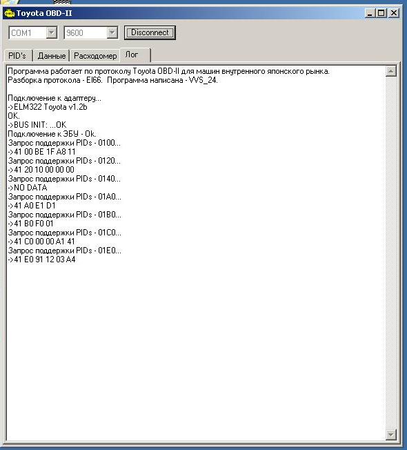

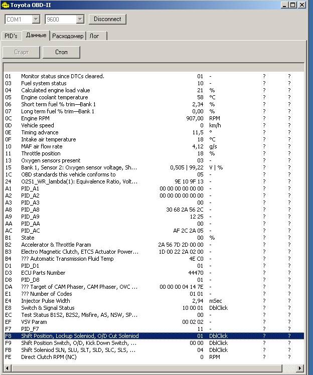

Пробуем новую версию.
Изменил алгоритм сбора данных. Должно помочь MiD_E34.
Расшифровал все известные значения PIDов, по крайней мере для моего Ипсума.
Добавил вывод информации из "битовых" PIDов в отдельные окна. Что бы их открыть, нужно сделать DblClick на соответсвующем поле.

коннект проходит нормально, но когда начинается опрос пидов, то прога спотыкается на 4-м - 01А0. Вылетает ошибка конфликта адресов. Работает только расходомер.

Сообщений: 23
olegkali is on a distinguished road
Проверил, работает.
Ну не знаю уже что и предложить тебе... Попробуй ноутбук подключить...

да и сам собирался с буком попробовать.
И еще - у меня версия прошивки 1.2С

У меня ELM322 Toyota v1.2b стоит... Может в этом дело?
