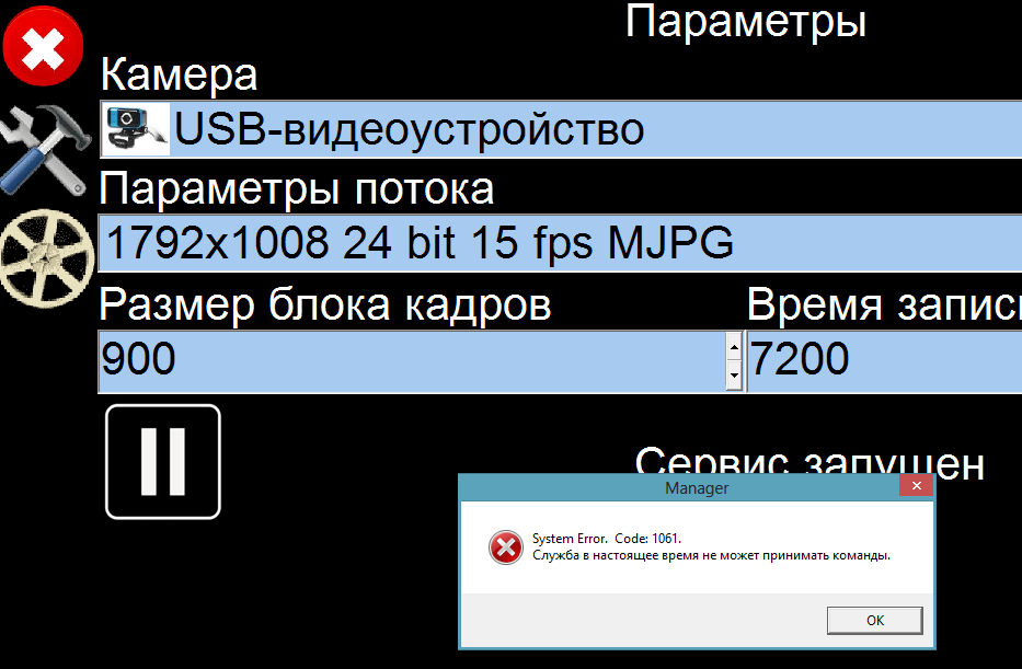

Попробовал.
1. останавливаю сервис
2. ставлю AF_Auto=0
3. сохраняю конфиг.
4. запускаю сервис, в конфиг AF_Auto=3
Пробовал несколько раз.
Видимо значение прописывается из LogiDPPApp.exe.
Сегодня работают bat файлы (вчера не работали, ни чего специально не делал), но только под администратором.
P.S. рано радовался - снова перестали работать. При попытке остановить в Manager выдает ошибку (вложение)
