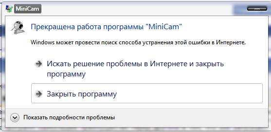

У меня тоже нормальный процессор, но внимательно изучаю возможности Pion и ее аналога не только потому что нагрузка на него уменьшается. С моей точки зрения у этих программ наибольшее преимущество перед другими в том, что они запускают запись автоматически при включении компа, остановка записи по причинам софта (или еще каким, например, сейчас разбираюсь почему постоянно прекращает работу MiniCam с аналоговой камерой через Aver) происходит крайне редко.
