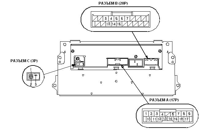

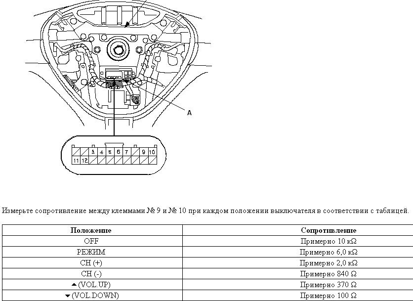

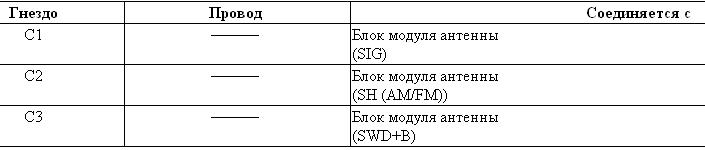

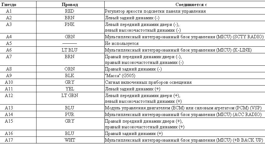

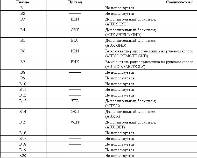

То HAMSTER, распиновку я не смог найти в инете, но зато нашел много другого и по сопротивлению этих кнопок...
ID:	9839   Нажмите на изображение для увеличения
Название: распиновка магнитолы 1.JPG
ID:	9840   Нажмите на изображение для увеличения
Название: распиновка магнитолы 2.JPG
ID:	9841   Нажмите на изображение для увеличения
Название: распиновка магнитолы 3.JPG
ID:	9842   Нажмите на изображение для увеличения
Название: распиновка магнитолы 4.JPG
Bert вне форума   Ответить с цитированием

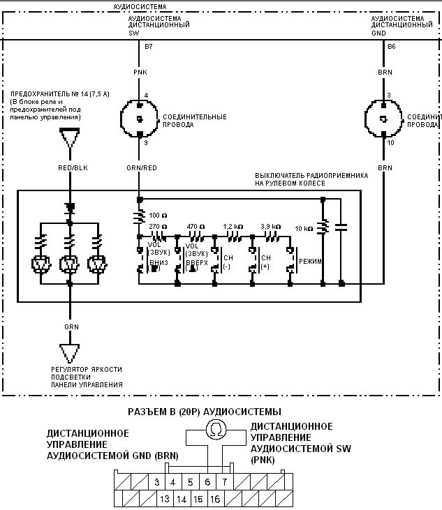

О! А вот тут, нашел...
Осталось только эти два провода как-то к джойстику припаять, что бы он откликался на нажатия, компу, а там дело за малым, назначить нажатия на нужные действия и всё...
Эхь, как на словах всё легко и красиво
