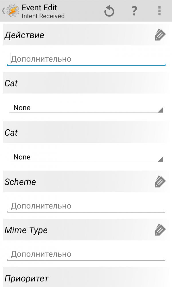

Все работает на nano, спасибо. Не разотрете по-поводу таскера поподробней?Как запускать разные таски с кнопок руля? Я создаю профиль-события-система-intent received-дйствие( kg.delletenebre.serial.NEW_DATA),но строки Extras куда вбивать? Иначе отлавливается всего один таск по приходу интента?

А,извините,нашел ярлыки тасков в приложении. Ну теперь вообще шоколад
