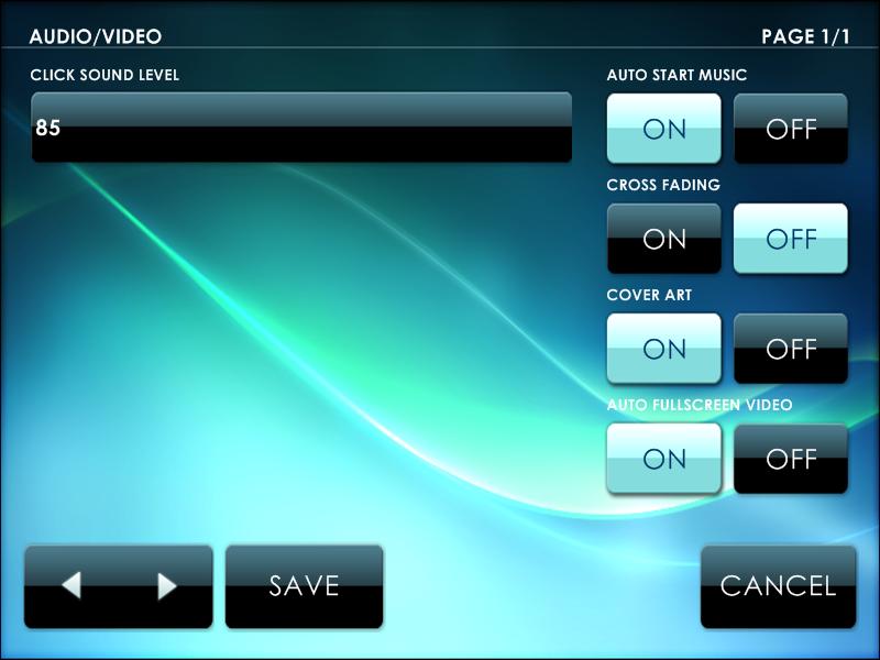

Переставил прогу, телефон прицепился Н82 у меня.
телефонная книга не читается..
Если комп в спячку а потом из спячки, телефон автоматом не прицепляется и со звуком что то не то.. вроде как и я слышу и меня слышат, но тихо очень, отдельно регилируется громкость телефона?
Ну и еще... может я совсем тупой, но я не могу догнать где прописать пути к файлам музыки и видео?? Читаю мануал, там типа жмите сетингс, потом аудио\видео, и там три страницы, а у меня там одна страница.
Когда ставил она просила папки указать, я отказался, но там вроде было написано, что это можно сделать позже.
Играются только те файлы что флешку я сунул в комп, при чем WMA не хочет играть, там еще два файла видео было, он их показывает в музыке, значки стоят что типа видео напротив названий, открывать не хочет.
Собственно скриншот

это как раз тебе и надо в "скрытые" настройки. в этом окне жмешь CANCEL, в том которое появится нажимаешь + (справа вверху) и держишь секунд 5 или больше, пока не появится окошко, в окошке ждешь YES. дальше опять заходишь в аудио настройки и все там будет.

ну и на последок, я описывал ключи с которыми можно стартовать программу, никаких шаманских действий делать не нужно, просто добавить к ярлыку ключи -nolimits -nowarning -advsettings последний как раз и включает скрытые опции

Ну вроде с телефоном разобрался
про ключики читал, но так и понял что их надо применять при запуске, теперь понятно, спасибо.
