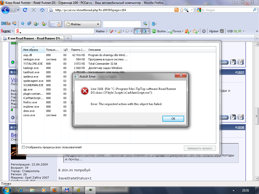

в машине при выборе музыки вылет и вот такая ошибка
Эта ошибка ничего не объясняет, икар по какой-то причине вылетает, а скрипт его больше не находит вот и выдаёт ошибку.
А вот почему вылетает икар, я объяснить не могу, завтра будет автор, посмотрим.

фигня какая-то получается... iCar поставил поверх RR DS
запускаю файл iCarDS.exe выдает ошибку, картинку давал.... (icar ds_eroror.jpg)
захожу в директорию, куда iCar установился, смотрю вроде там же , где и RR DS, странно смотрю файл iCarDS.exe Road Runner.exe в одной директории, ладно думаю, запускаю последний, вроде запустился...

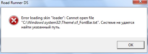

ну думаю пере загружусь... после запуска Road Runner.exe вылетело окошко (картинка Глюк RR DS.jpg)
ВСЕ RR DS больше не запустился, удалил iCar, потом опять установил iCar... что интересно он встал в отдельную директорию т.е. есть директория Road Runner DS и есть iCar DS. Захожу и iCar DS, запускаю файл iCarDS.exe вылетает ошибка (картинка icar ds_eroror.jpg)!!!!!!
