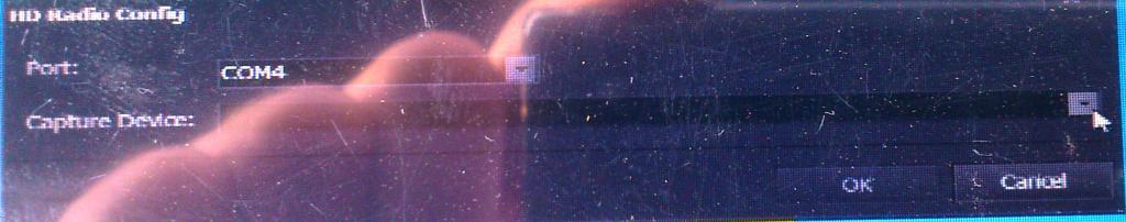

Тоже проблема http://pccar.ru/showpost.php?p=263535&postcount=477 На ХР работало влёт. Переустановил "Семёрку", на семёре в HDRadioConfig вручную ввожу СОМ порт, устройство не обнаруживает. Нажимаешь на runme выскакивает сообщение, открываешь от имени админа - всё проходит успешно, но устройство в конфиге так и не видит... в чём траблы? Ничего не щёлкает, в BoomzBox HD всё работает. Кароч, чё-то Икар на семёре не видит радио.

помнится мне, когда я подцеплял антенну было: если цепляешь только центральный - то объёмного звука нет, если цепляешь как положено - экран на массу штеккера, то звучало объёмно, но в ряде случаев с помехами. Можт в этом трабл?
У вас девайс виден в HD RADIO Capture? (windows7) у меня пустая строка, "ОК" не активна. В ХР всё нормально было. Можт систему обновить (не хотелось бы) или другую ось поставить... стоИт Windows 7 Rose SG
Было точно также с Икакром. В HD RADIO Capture была пустая строка и кнопка ок не активна.Естественно радио не запускалось. В БомБоксе радио запускалось без проблем.
А причина была в том, что выход радио был подключен напрямую к усилителю, а надо обязательно подключать через вход на материнку, а потом уж с выхода audio материнки на вход усилителя. Так, что проверь подключение.

на счёт UAC буду иметь ввиду (я его отключил, когда возился с ардуиной... с радио после отключения не возился), сейчас заново систему переустанавливаю (другую "7" попробую). Порт был -4ый... как-то странно, на ХР было в Икаре без проблем, а на семёрке глюк... да ещё и с Ардуиной проблемка - не фурыкала http://www.pccar.ru/showpost.php?p=263797&postcount=506 ... завтра попробую в машине наторкать чего-нить. Сейчас комп дома (уже с него пишу).
Сообщение от wladkom1953 Посмотреть сообщение
...А причина была в том, что выход радио был подключен напрямую к усилителю, а надо обязательно подключать через вход на материнку, а потом уж с выхода audio материнки на вход усилителя. Так, что проверь подключение.
О! у меня на усилок подключён (странно, неужели как-то связано?)... опять же в ХР на ЦФ работало. Это мысль! дабы не переключать на пульте (усилок - Челленджер ТА5.1) попробую реализовать вход через комп.... а на СПДИФ звук пойдёт интересно? И ещё удивило: когда заходил в программку Ардуино релюшки в HD Radio пару раз щёлкали (ардуина была на сом20, радио на сом4)....завтра посмотрю чё по чём.... пока всем спасибо.
