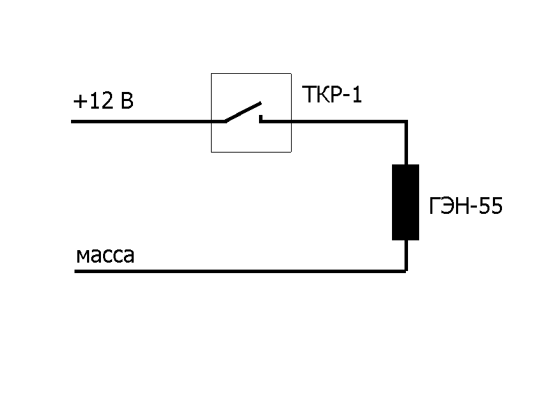

А как такая фигня? Запихиваем в корпус компа термостат (http://www.chipdip.ru/product0/828616178.aspx). К нему подключаем гибкий элемент нагрева (http://micronika.ru/order.phtml?keyword=%E3%FD%ED-55). Термостат настраиваем на уставку 4-6 град. Для этого его можно положить на нижнюю полку домашнего холодильника ( Внимание-возможны проблемы с женой!!!!!!!) и пользуемся обычным омметром. Предлагаемый ГЭН-55 имеет мощность 14 Вт, поэтому с аккумулятором проблем быть не должно. Темпиратура нарева ГЭН до 90 град. Нужно правильно расположить его в корпусе, чтобы не зажарить что либо. Термостат отключает нагрев при достижении уставки темпиратуры внутри корпуса компа. Обратное включение происходит на 5 град ниже уставки, те около нуля. Такой режим вполне обеспечит запуск компа.

14 вт - ничто в -20 мороз.
у меня системник в багажнике, были серьезные проблемы.
поставил термостат (термо-реле настраиваемое), поставил его на +5 градусов. обогреватель сделал внутри системного блока на 10-ватных резисторах - суммарно 40 вт обогрев + вентилятор на кулере запитал альтернативно. основные платы задул лаком (против конденсата).
при включении в мороз сначала у меня включается 40 вт обогрев и вентилятор гоняет внутри блока воздух, при достижении +5 обогрев отключается, питание на системник подается. если при включенном питании температура падает ниже +5, снова включается обогрев, но питание при этом не выключается.
в результате - при -10 все запускалось через пол часа, а при -15 не запускалось. когда усилил обогрев в три раза (до 120 вт), при -25 включается через 15 минут, при -5 через 5.

для того и берется ибкий элемент нагрева. прилепи к винчестеру. зеркала отогреваются на скорости и при минус 25
