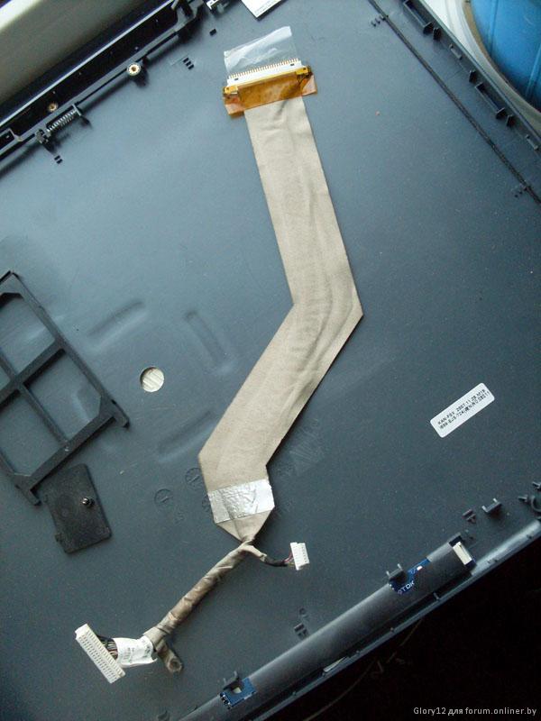

нашел вот такой шлейфик
стоит в HP compaq 6715

то, что дохтор прописал... Я так понял, что там на другом конце как раз для контроллера матрицы разъём...
