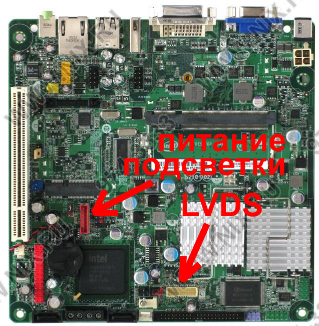

Качай даташит на матрицу подключай в соответствии с распиновкой LVDS на матери (на той странице, куда ты сцылку выкладывал), выставляй вольтаж для матрицы и подсветки подсветки и вуаля.
П.С.: В теории...

"вуаля в теории" не выйдет, т.к. видеобиос должен поддерживать режим вывода на LVDS панель... в интеле это из принципиальных соображений не реализовано. (на сайте intel где-то даже есть уточнение как-раз касательно этой платы).
Единственные платы, которые имеют реально рабочий LVDS - это VIAшные itx платы.
У них в биосе возможно настроить тип панели.
sandy_spb вне форума   Ответить с цитированием

В этом компе стоит мать Mini-ITX Fuzzy 945GM2[ MS‑9642 ] у нее есть LVDS разьем и в биосе можно выставлять разрешение для LVDS плюс прочие настройки

Сообщение от sandy_spb Посмотреть сообщение
Это точно? У кого-нибудь есть такая мамка? Пробовали подключить матрицу по ЛВДС?
