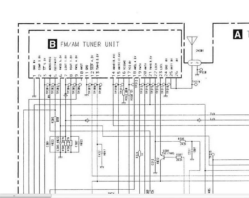

Сообщение от Diagnose Посмотреть сообщение
Нашёл у себя магнитолку Pioneer толи 3700, толи 4350, но тюнер там такой. Вложение 15143
Не подскажете, смогу я его использовать для сборки USB FM?
У меня такой-же. Сделал радио не вытаскивая тюнер из платы, удалил родной синтезатор и его ногам подключил LM-ку. Если пойдешь по такому же пути могу дать картинку куда подсоединяться.
Vic58 вне форума   Ответить с цитированием
Старый 15.02.2010, 12:08   #903
Alex-L
Аватар для Alex-L
Регистрация: 23.03.2008
Город: Москва, Нагорная
Машина: Mitsubishi Lancer-X
Сообщений: 2,096
Можно. Проверено - работает
Подключать так:
1 земля
7 аудио левый
8 аудио правый
11 земля
13 +9в
16 земля
17 VCO
19 VT
21 +9в
24 земля
25 антена
