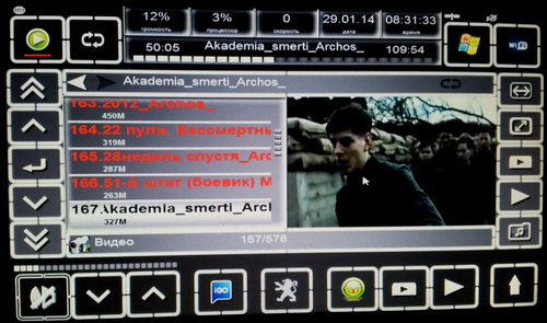

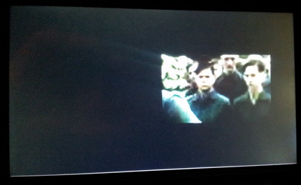

не видно
Блин. Попробую на словах.))
На первой картине отображен интерфейс Айкара, который появляется после нажатия на кнопку "Видео". Там где слева список видеофайлов, а справа воспроизводится фильм в маленьком окошке.
После нажатия на кнопочку "развернуть" фильм должен заполнить собой весь экран.
Но происходит следующее (вторая картина):
Экран черный, за исключением того окошка, в котором до этого показывалась миниатюра фильма. В этом окошке показывается увеличенный фрагмент кадра.
То есть кадр развернут на весь экран, но как будто на него наложили маску по форме интерфейса "Видео" от Айкара.
Приложил картинки по другому. Мож так получится)))

Сообщение от напор Посмотреть сообщение
Нечто подобное возникает когда какой-нибудь файл в скине битый, могу посоветовать только переустановить скин. Но пока лучше подождать, я сейчас готовлю скин со всеми обновлениями, так что лучше дождаться его.
