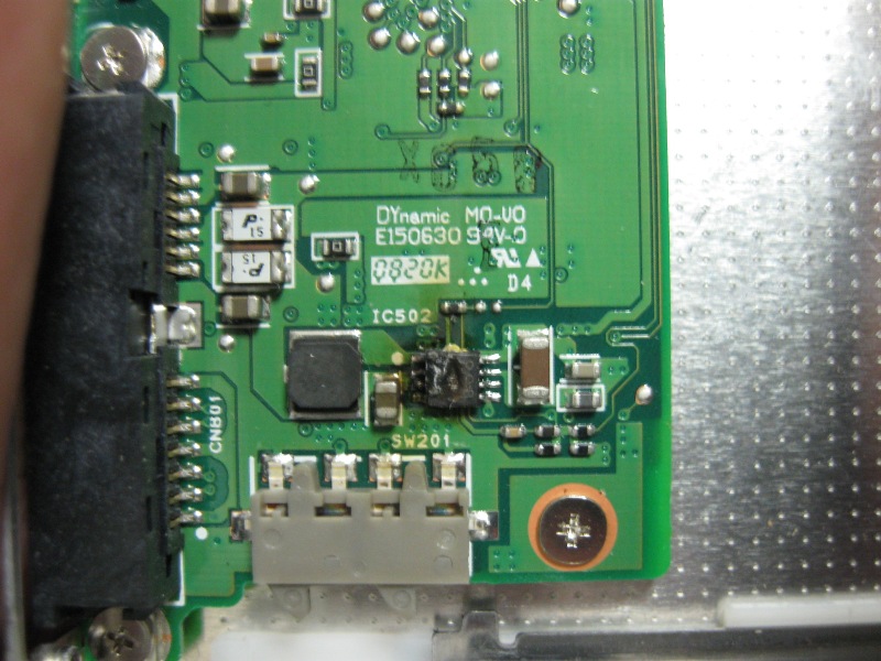

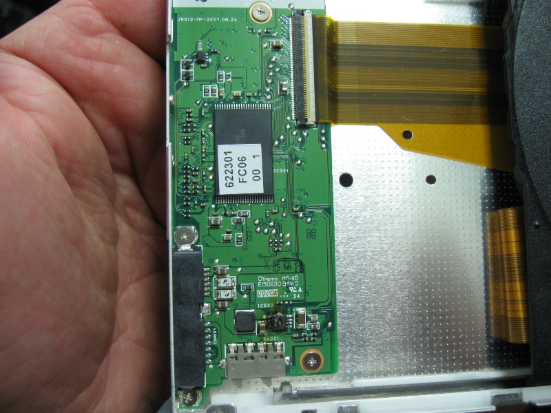

чую мои заключения ни когда не закончатся....коротнул DVD привод, отключил быстро, но погорел опять SMD компонент и перемычка, всё что удаётся разглядеть так это по половине цифр и скорее всего это 998, поиск по просторам инета упёрся только в MAX998 в корпусе SO, по размерам вроде совпадает....Дядкьи, есть в DVD приводе компаратор или мои умозаключения ошибочны и стоит ли вообще связываться с восстановлением???

разъем питания рядом.. на одной ноге чипа - катушка(?).. значит это не компаратор, а импульсник какой-то....

Это DC-DC конвертер. Делает (делал) из 5 вольт 3,3 или из 12 - 5, короче че-то в таком духе. Модель привода озучьте. Проще схему найти, чем понять что это за микруха была

модель привода HP GSA-T30N, я звонил в службу поддержки HP, послали, сказали мы приводов не делаем и обращайтесь где покупали, а тот магазинчик уже ёк..........да и на него 5 Вольт подавалось....
http://cgi.ebay.com/New-HL-GSA-T30n-...QQcmdZViewItem
получается переворачиваем цифры и получаем DC-DC конвертер MAX866, подходит??

нет. не он.... проще, в самом деле, привод другой купить...
Схему найти, сомневаюсь что получится

Поддерживаю это конвертер 3.3-5v скорей всего микрухе памяти хана...
