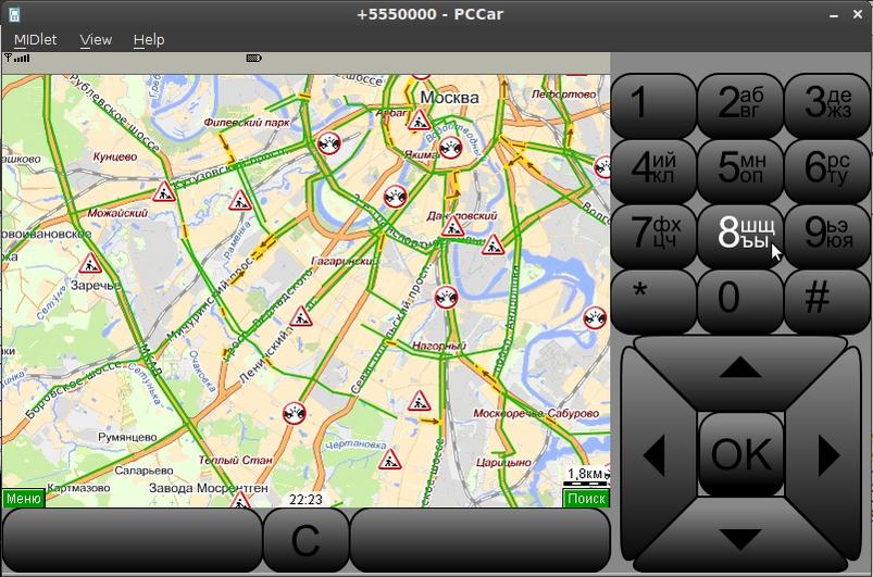

Пока все думают над навигацией в привычном её воплощении, я замутил запуск Яндекс.Карт. Выглядит это вот так:
Если кому-нибудь интересно, могу написать мануал. Но это не раньше, чем завтра.

Мануал
1. Скачиваем "Яндекс.Карты" отсюда. Распаковываем архив. Это Java-версия программы с поддержкой GPS и спутниковых снимков. Это MIDLet, и нам нужно его как-то запустить.
2. Для запуска мидлетов нужно сделать следущее:
2.1. Устанавливаем java
Код:
sudo aptitude install sun-java6-jre
2.2. Скачиваем Sun Java Wireless Toolkit 2.5.2_01 здесь
2.3. Устанавливаем SJWTK:
Код:
[sudo] sh ./sun_java_wireless_toolkit-2_5_2-linux.bin
На вопрос о лицензии отвечаем yes.
Как ни странно, путь к java-интерпретатору /usr/bin - установщик его попросит.
Далее чудо-установщик спросит нас, а куда же воткнуть этот Toolkit. Я воткнул в /opt/java/WTK2.5.2 вслед за автором сего.
3. Проверяем работоспособность. Запускаем /path_to_SJWTK/bin/ktoolbar, далее File->Create project from JAR/JAD file. Выбираем JAD Яндекс.Карт, давим Run. Видим, работает, но выглядит как обыкновенный телефон.
4. Устройство можно поменять. Для этого в /path_to_SJWTK/wtklib/devices закидываем папку PCCar из приложенного архива.
5. Запускаем
Код:
/path_to_SJWTK/bin/emulator -Xdevice:PCCar -Xdescriptor:yandexmaps-midp2bsg-18x18.jad
Надо заметить, что работает оболочка девайса пока достаточно криво - прописывал её параметры заполночь...
В файле настроек следует заменить строчки:
button.LEFT = 560, 320, 60, 100
button.RIGHT = 740, 320, 60, 100
Тип файла: zip PCCar.zip (76.8 Кб, 780 просмотров)

Насчёт постоянных вопросов о записи/чтении файлов и обращении в интернет. Решение найдено:
Код:
/path_to_SJWTK/bin/emulator -Xdevice:PCCar -Xdescriptor:yandexmaps-midp2bsg-18x18.jad -Xdomain:maximum
Однако всё равно приходится тыкать в кнопку, чтобы запустить это чудо))
Решение - установить карты на наш виртуальный девайс. Я залил java-файлы на доступный мне хостинг, так что не удивляйтесь адресной строке.
Код:
/path_to_SJWTK/bin/emulator -Xdevice:PCCar -Xjam:install=http://the-dot.narod.ru/yandexmaps-midp2bsg-18x18.jad -Xdomain:maximum
Запускать его теперь так:
Код:
/opt/java/WTK2.5.2/bin/emulator -Xdevice:PCCar -Xjam:run=1
Также доступен CityGuide:
Код:
/opt/java/WTK2.5.2/bin/emulator -Xdevice:PCCar -Xjam:install=http://the-dot.narod.ru/CityGuideJava.jad -Xdomain:maximum
Запускается он аналогично:
Код:
/opt/java/WTK2.5.2/bin/emulator -Xdevice:PCCar -Xjam:run=2
Цифры 1 и 2 берутся не с неба - запустите
Код:
/opt/java/WTK2.5.2/bin/emulator -Xjam:list
чтобы увидеть полный список установленных программ с порядковыми номерами.
CityGuide, собака такая, рябит экраном, хотя при "запуске" на другом девайсе всё работает нормально...
