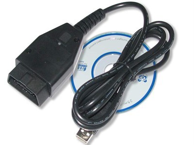

Подскажите пожалуйста что нужно купить чтоб соеденить комп и машину (OBD 2 ) или что, диагностический провод. такой подойдет или что то другое, этот стоит 2000 р или посоветуйте что подешевше СПАСИБО!
Короче я взял этот провод как на картинке
теперь подскажите пожалуйста как соеденить это дело с машиной и центрафугой а то что то подключаю а он ни чего не показывает
Адаптер как на фото может как подходить, так и нет. Всё зависит от того, есть ли в диаг. разъёме вашего авто CAN. Если есть, то адаптер на фото не подойдет. Вобщем лучше перед покупкой проверить на автомобиле.

Сообщение от markovueyz Посмотреть сообщение
а can как выглядит.
Разъём один и тот же, поэтому я и писал, что надо проверять на месте!

странно у меня машина без кана (AUDI A4 2004 год)
и я пользую такой чОрный кабель и вагком 812 версии
и всё у меня читается
они разные бывают чтоли?
Если ваш кабель работает с VagCom 812 версии, значит он поддерживает CAN. А VW,Audi с 2004г.в. и выше в основном поддерживаю CAN, за некоторым исключением.
[QUOTE]elm 327 1.5a успешно снимает даные со shkoda octavia rs 2009./QUOTE]
Это понятно, что elm 327 поддерживает shkoda 2009г., вопрос по какому протоколу - CAN или ISO 9141?
Autodiag вне форума   Ответить с цитированием
