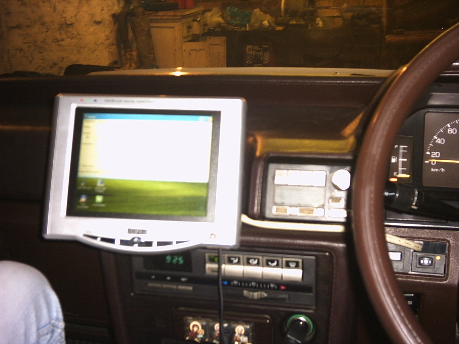

Пришло время завести свой журнал...
Итак. Началось все с того, что на работе списали комп. Глючный.. На выброс... Хех. Ну нельзя же так.
Забрал. После прогрева материнки промышленным феном и замены hdd с памятью все более менее заработало. Оставалось найти применение.. Догадайтесь какое?
Супруга была не против, потому семейный бюджет включил в себя статью расходов - pccar.
Комп представляет собой 2-ой пенек. 800Мгц. около 300 метров оперативки (около, потому что запихал туда все, что нашел ). Видевка - Radeon, 64 Mb на борту. Винчестеры - 2 штуки. WD на 3 Гб (загрузочный) и segate на 80 Гб (ведомый из - за своей битости. Которая жить не мешает ) Сетевушка genius и pci - usb платка. Звуковая карта 4в 1 - Genius.
Опишем по порядку:

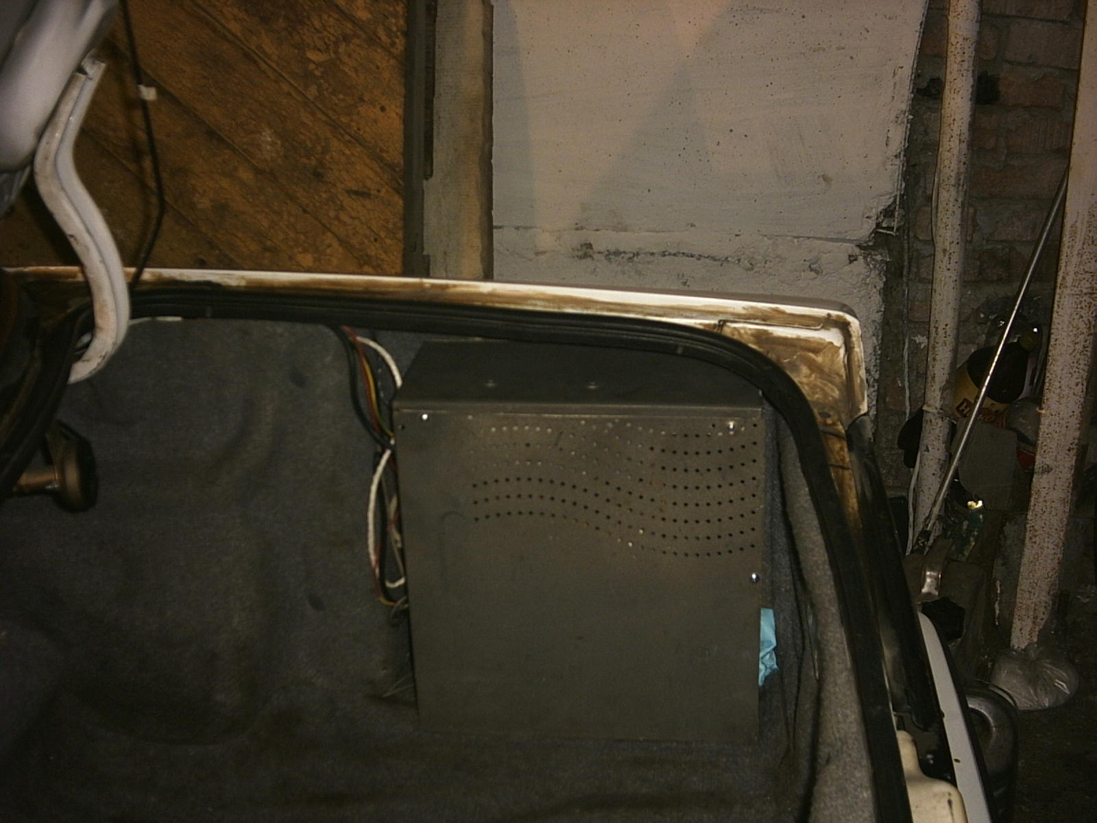

Корпус пилил из стандартной башни. Пилил, варил, клепал... В общем осталось прикрыть разъемы и обклеить карпетом. Когда будут дени на карпет - хз.. Поэтому замазал пока серой краской. Но карпет будет!
Корпус установлен в левом заднем крыле. Вместо тоетовской емкости под мелочевку. Вписался хорошо. Но опять таки карпет...

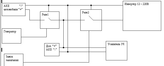

Питание сделано от инвертера на 300 Ватт. Уж нинаю, почему это не приветствуется, но работает хорошо. В схеме есть 2 реле. Одно - отключает всю схему от цепи авто при вытащенном ключе зажигания. Второе - переключает питание на доп аккум (от UPS) при глушении авто. (взял по совету с этого форума.). если не ясно, то схему могу выложить.
Провода питания - 4 квадрата сечением.

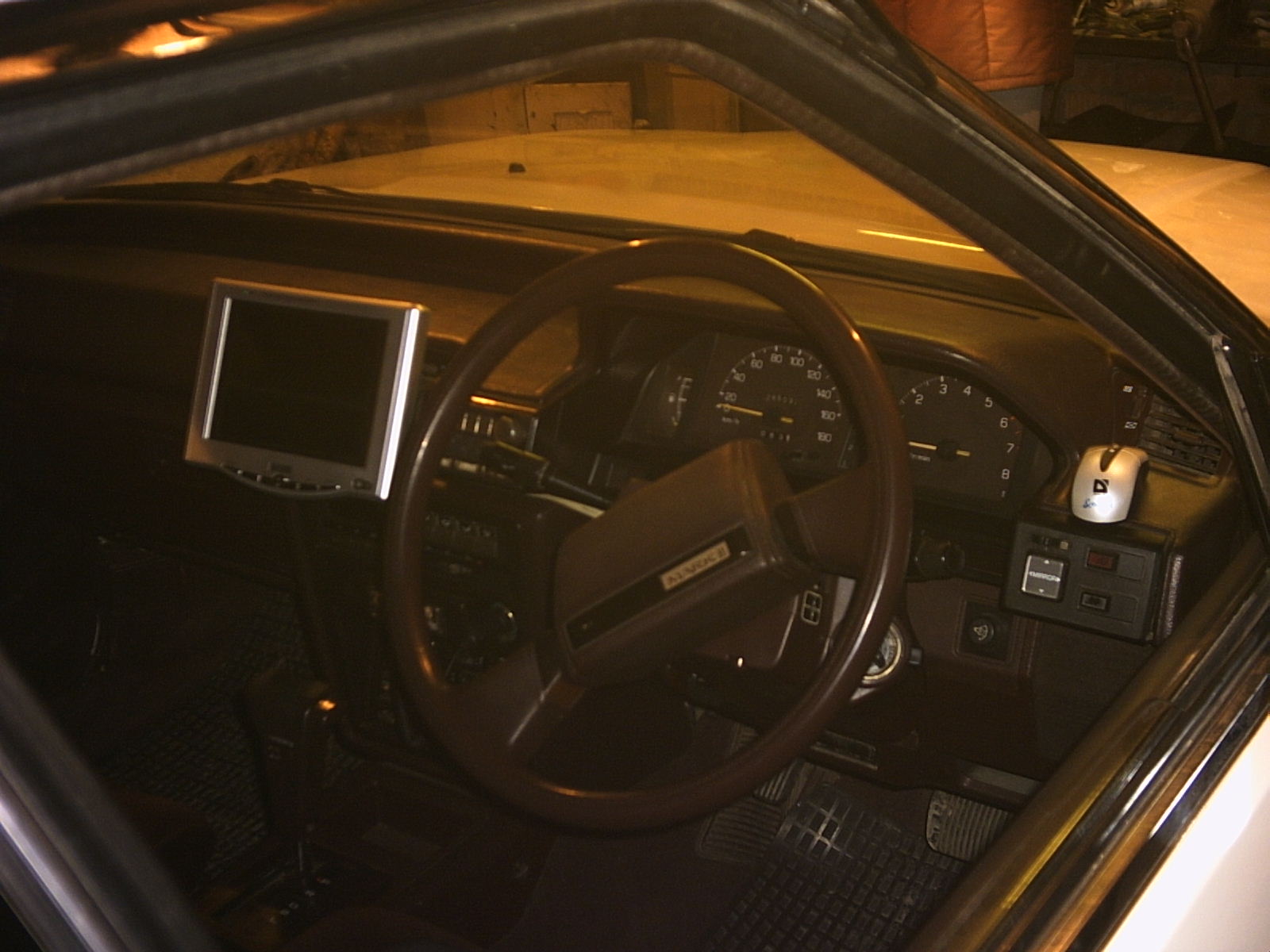

Монитор - китайский super с vga входом. Держит 640 на 480 без проблем. 7". Питание моника - прикуриватель. На ночь моник снимается.
Надо оговориться, что основная задача при инсталяшке - не трогать салон, но вживить Машина переходит в разряд раритетов, поэтому портить ну никак нельзя
Исходя из этого принципа, вкл выкл компа и управление громкостью заведены в кнопки управления магнитолой. (на фото - блочек между рулем и моником.). Скрипт для громкости - с сайта. Буду переписывать.
Для управления программами используется мелкая радиомышка. (на фото). Приемник спрятан за задним сидением.
Связь с домом - D-Link.

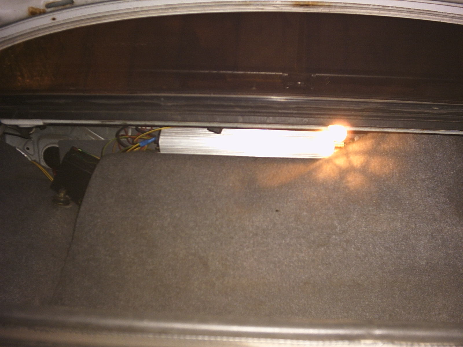

В качестве аккустики стоит 4-ре колонки мистери (опять таки в штатных местах) и усилок пролоджи на 4 канала (в багажнике, на газовом балоне).
На данный момент веду работы по подключению камеры usb.
Вроде все.
Ах, да! Софт! Пишу свой. под свои задачи и цели.
Теперь точно все. Фотки плохонькие (в гараже снимал), но прикладываю.
В дальнейшем хочу решить проблемку с gps и сотиком.
Критикуйте

А схемку, плиз, нарисуй: не всё понятно.

Схемка в приложении.
При заглушенном моторе и выключенном зажигании оба реле разомкнуты. Ничего не работает.
Поворачиваем ключ. Реле2 замыкается. Пошло питание от доп аккума.
При заведенном движке на реле1 идет напруга от гены. включается в работу вся сеть авто. Идет подзарядка доп аккума.
Доп аккум - 7 Ач. Хватает на 20 минут работы компа и усилка.
