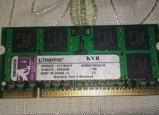

По умолчанию Память для Infill G4
у меня стоит kingston KVR
9905295-015.B00LF KVR667D2S5/1G
3146375-0933438 1.8V
ASSY IN CHINA (1) CE

ДДР,ДДР2,ДДР3....Тактовые частоты которые поддерживает материнка инфила....Зачем это узнавать,проще перепробовать кучу планок.
