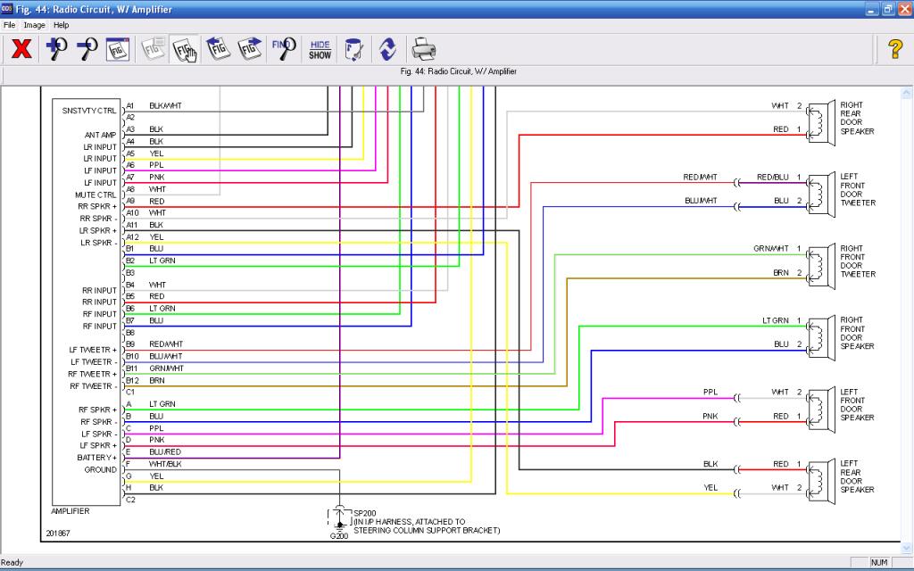

я не собирался цифру подавать. планировал через внешнюю звуковуху получать сигнал на передние и задние колонки, его заводить в усилок и оттуда на колонки в машине.
схема прилагается, это стандартная схема подключения штатной магнитолы вайба через штатный усилитель. только сейчас в роли магнитолы комп+звуковуха.
