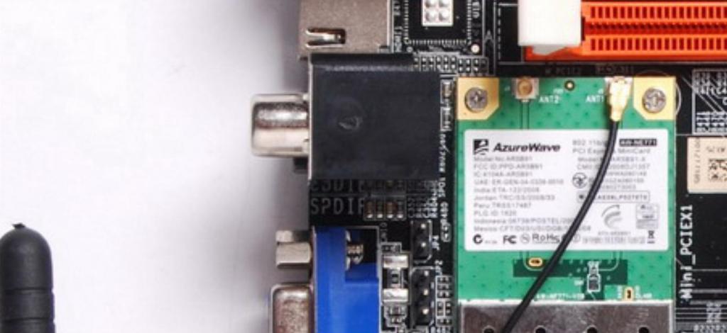

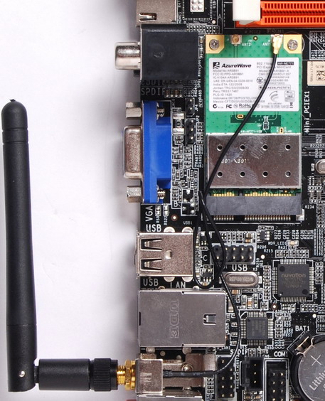

Надо искать специально обученный шнурок.
Типа как тута:
ID:	18994   Нажмите на изображение для увеличения

Нужен разъем IPX, или еще лучше переходник IPX-RPSMA, если антенна как на роутерах d-link, asus...

в МСК я шарился по савёловскому и митинскому рынку (была идея такой модуль использовать), так вот есть на митьке такие переходники с разъёма этого мелкого (называется он MMCX) на SMA, называется питгейл, я кстати такой купил недавно в Чип и Дипе на Митьке.
ТУТ есть его фотки.
А к этому питгейлу можно антенну уже любую подключить, вроде их навалом продают.
