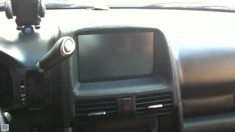

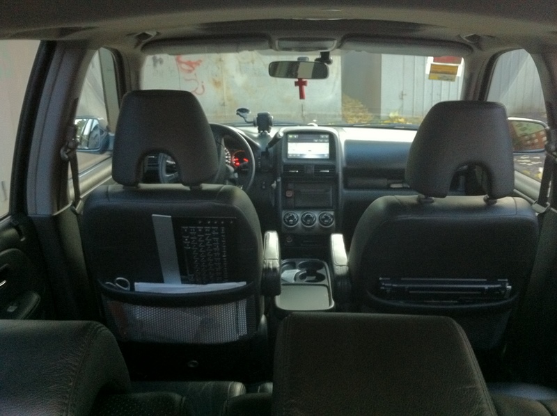

Поэтому бло Решено Ваять БЛОК под сидушку Водилы
Усилитель под сидушку Пасажира

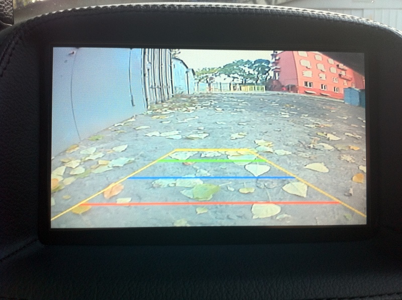

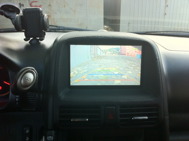

и нормальный 8 дюймовый монитор с возможностью подключения камеры !!!
Монитор приобрел всем известный Hi info
Тем про него тут МОРЕ посему не буду углубляться мне он Нравиться!!!
Мать взял Простую не Микро АТХ а МИНИ АТХ !!!
Так как валялся проц и память и винт под неё
Поэтому корпус ваял САМ ...
Сначала из Орг Стекла !!! но потом Подумав что Экран у него будет Слабый и Плохо будет отводить тепло
Сваял из Сайдинга Алюминиевого ...
Фото корпуса будут позже они у Бати на телефоне

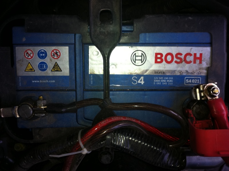

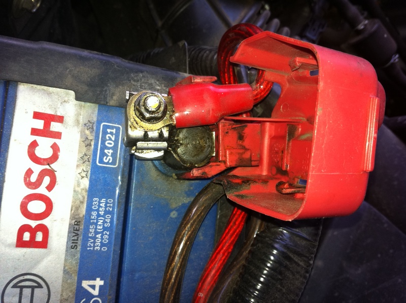

Провода уже по привычке кинул и минус и плюс от Акума!!!
причем взял с запасом чуть что чтоб и музычку потом не стыдно было от них запитать
в общем буду еще дополнять тут сам процесс ваяния а тут пока кину что получилось

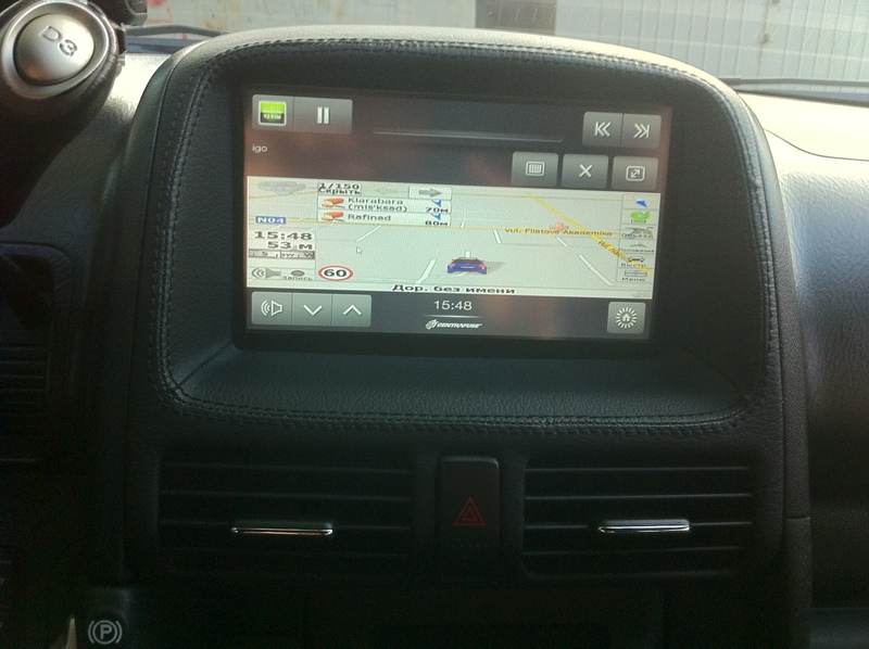

тут скоро будет видео как только Ютубь его обработает
http://www.youtube.com/watch?v=pXJF7sAiYm0

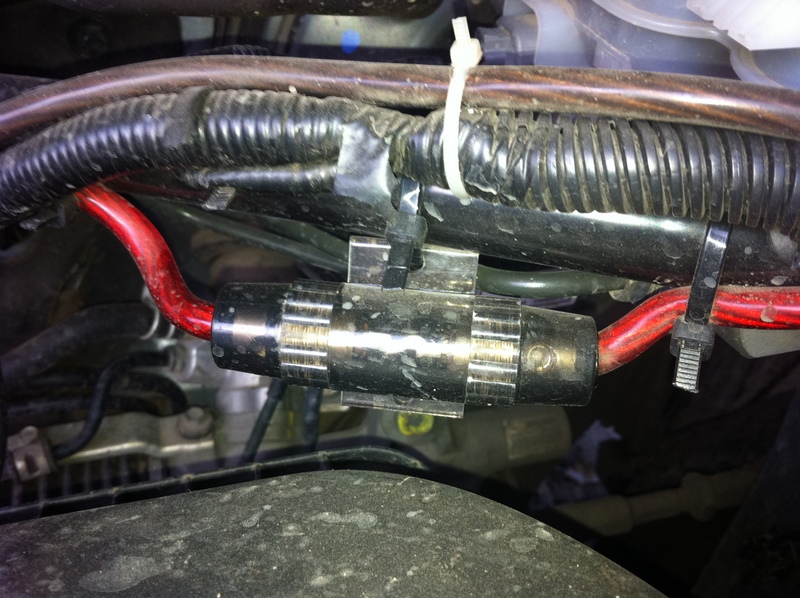

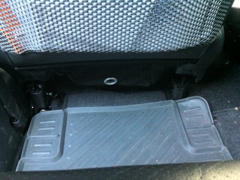

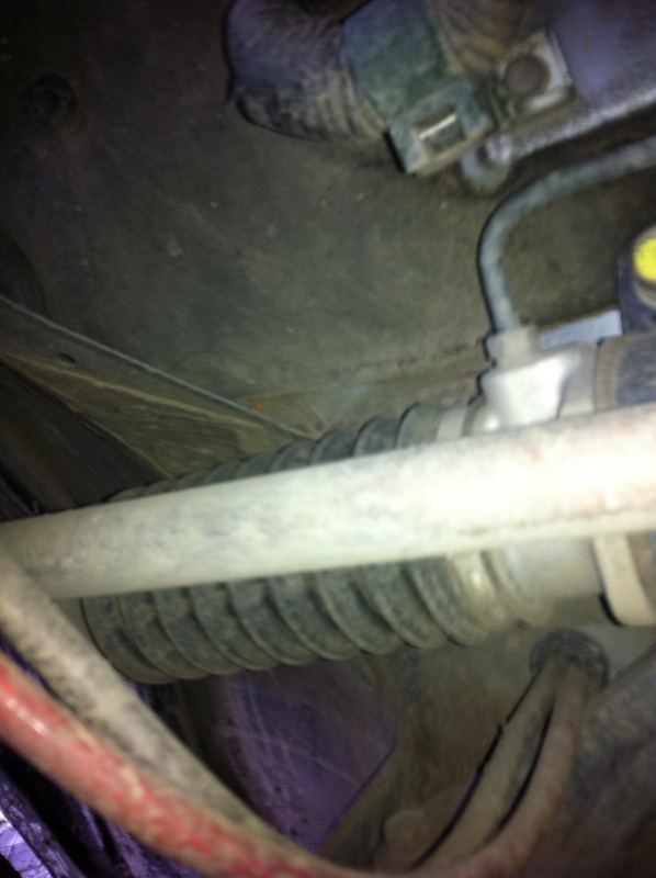

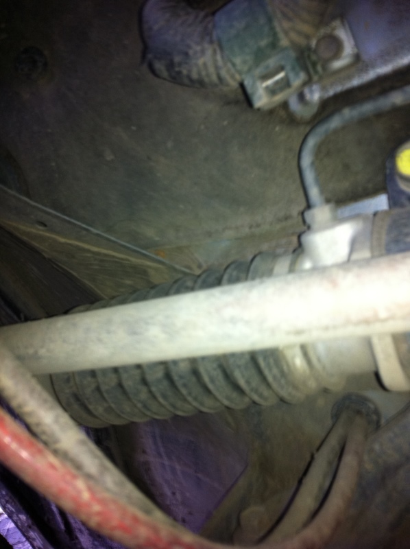

да что еще могу сказать На последней фотке будет полезно Владельцам Хонда CR-V во 2 кузове!!!
Там вы видите левую часть рулевой рейки !!!
а точнее место прямо под ней и видите вы заглушечку через которую вы Можете легко загнать Довольно толстые провода в салон !!!
Других отверстий я не нашол !!!
По креплениям Корпус и Усилитель я прикрепил Под сидушки на толстых резинках и они висят снизу сидушек притянутые прямо под сиденьями так сказать в воздухе ...

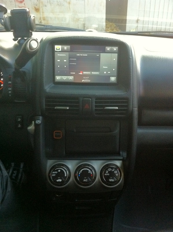

центральную консоль подпилили совсем немного убрали лишнего
моник почти идеально стал сделано было всего 2 пазика в нижней части ...
Потом выложу фото ...
так же центральную накладку перед моником отдал на обтяжку кожей ...
Обтянули похабно буду переделовать ...

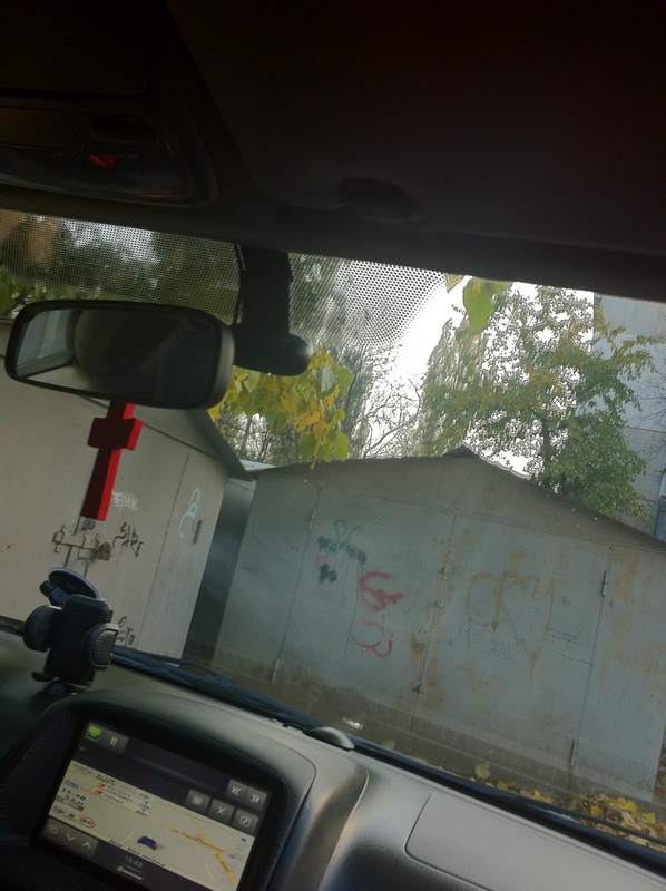

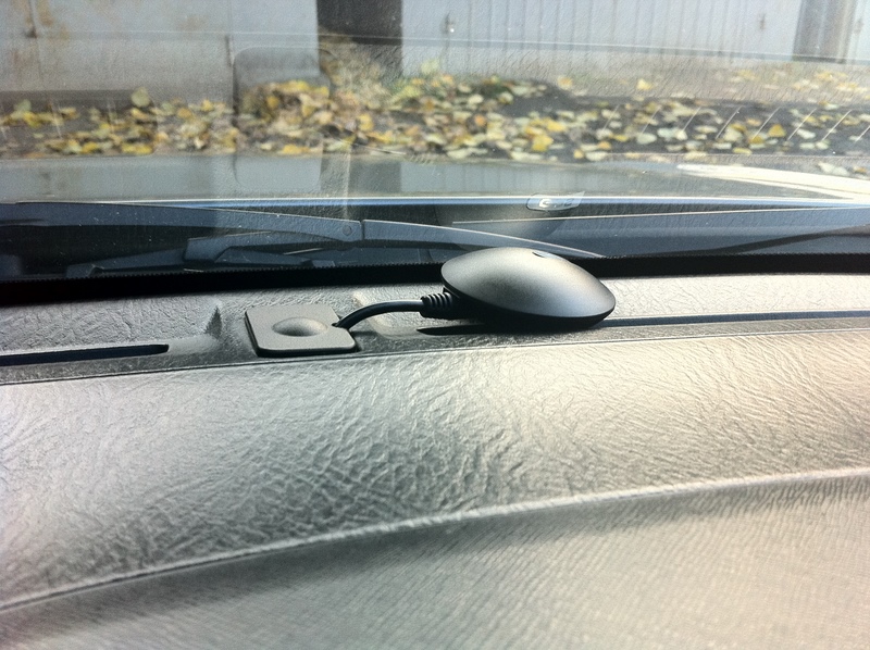

Под лобовым стеклом вы видите стандартный GPS он отлично себя показал в прошлом проэкте и тут тоже работает на ура ...

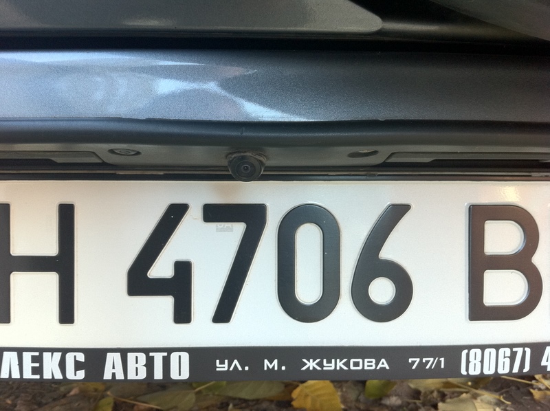

Под лобовым сверху вы видите Веб камеру ...
Она снимает Видео регистрацию и вполне с этим справляеться
Раньше писала в разрешении 1280 на 960 ...
но сильно жрала и винт и систему итд ... и кадров мало давала
Сейчас пашеть на 800 на 600 с большиииим битрейтом ... Мне хватает
Уже 2 раза доказал Гайцам что свет был зеленый когда я выехал на перекресток а не Красный как мне говорили ...
Зы продолжение следует !!!

БП - М4АТХ
Корпус - Самодельный выпилил из Алюминиевого сайдинга
Провода - ЮСБ и Видео ВГА Китай пашут нормально
Монитор - Hi Info

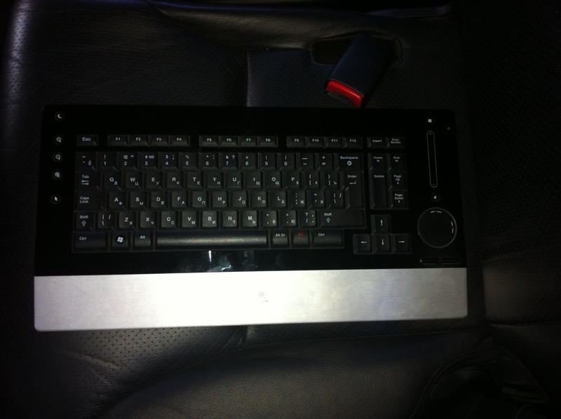

Клава - Логитеч Dinovo Edge
Камера передняя Логитеч - c310
Задняя - непомню уточню
Усилитель 4х канальник - Поуер акустик ( потом буду менять )
Винт SSD - 30 гигов Кингстон ( загрузка 26 сек!!! винды )
Мать - мини АТХ Асус самая простая !!! Звук видео на борту
Проц - Кор два Дуо 1.6 9 погнан до 1.84
Куллер на проце - Залман
Память 2 гига - OCZ

Проводам наулице ни чего не будет?
Mazda 6 МОПС
raf73 вне форума   Ответить с цитированием
Старый 11.11.2010, 01:33   #5
odessit
Регистрация: 11.06.2009
Город: odessa
Машина: 2006 Acura MDX - Navi
Сообщений: 1,121
Гыыы. Нет. Небудет им там хорошо . И я расскажу по секрету в машине. Таких проводов. На пару км и как то все ездять
Старый 11.11.2010, 02:17   #6
raf73
Аватар для raf73
Регистрация: 27.01.2010
Сообщений: 106
raf73 is on a distinguished road
Ну некоторые советют в салоне провода в гофре тянуть, тут у тебя они просто висят )))
Mazda 6 МОПС
Старый 11.11.2010, 12:07   #7
odessit
Город: odessa
Сообщений: 1,121
Имееш ввиду в капоте?
Совет из разряда лучше перебздеть ...
В гофре оно конешно надежнее.
Да и систему я пока не облагораживал потом скорее всего в гофру кину
Но то такое там пластик довольно толстый я смотрел так что вполне сойдет да и предохранитель есть ...

что отвечает за радио

а как наложены габаритные полосы?
seadon вне форума   Ответить с цитированием
Старый 04.01.2011, 00:02   #10
odessit
Город: odessa
Сообщений: 1,121
Зарадиво отвечает usb fm radio
А сейчас жду радио га га ...
Что такое габаритные полосы?
