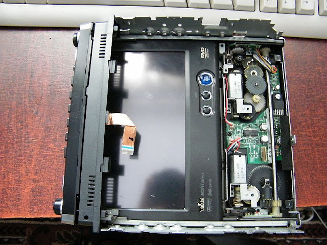

Есть 1DIN магнитола с моторизированным дисплеем. Магнитола мертвая без процессорного блока, следовательно нужно лепить свой контроллер.
В приводе есть датчик горизонтально задвинутого положения дисплея, датчик горизонтально выдвинутого положения дисплея, датчик вертикально сложенного положения дисплея (готов к задвижению), датчик угла положения дисплея (переменный резистор).Фотки девайса загрузил ниже.
Устройств на микроконтроллерах еще не разрабатывал, опыта в этом нет абсолютно. Сможет ли кто-нибудь помочь в этой задаче.

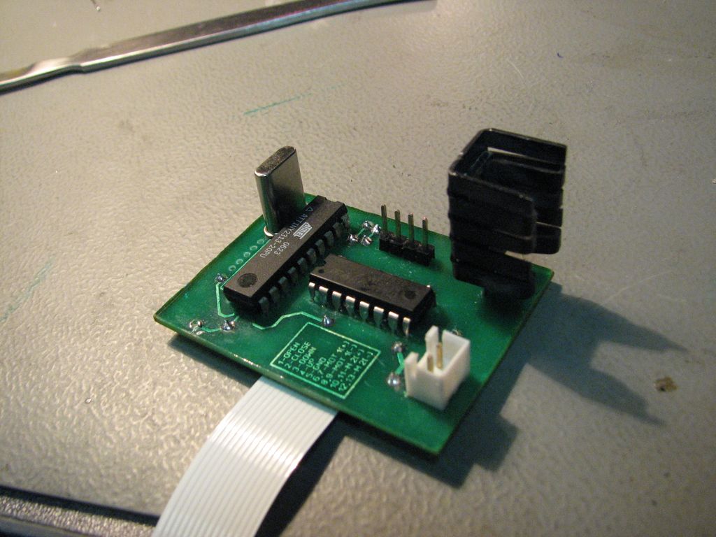

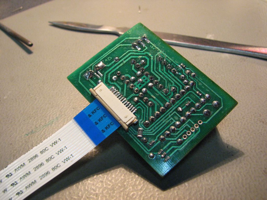

Помощи тут не дождался, сделал контроллер сам. Элементная база самая простая, Attiny2313, драйвер L293D, кренка 5в и подтягивающие резисторы. Схемы не сохранилось, проект в протеусе куда-то задевал. Выкладываю плату в Sprint Layout, там все ясно и без схемы, прошивку, в нагрузку и фото готового контроллера.
От регулировки угла по переменному резистору отказался и сделал все на концевиках.
Если возникнут вопросы, поясню

Raxus, большое спасибо!
Только вот нету дорожен в плате
Теперь попробую разбраться во всем этом, т.к. я дуб-дубом в контроллерах и т.п.

Дорожки есть. В файле 2 платы, одна с отверстиями, другая с дорожками на обеих сторонах, надписями, посмотрите внимательней.
Регулировка угла наклона выполняется обычными кнопками, в моей магнитоле - это angle + и -. Энкодер я использовал для регулировки громкости в винде
Raxus вне форума   Ответить с цитированием
