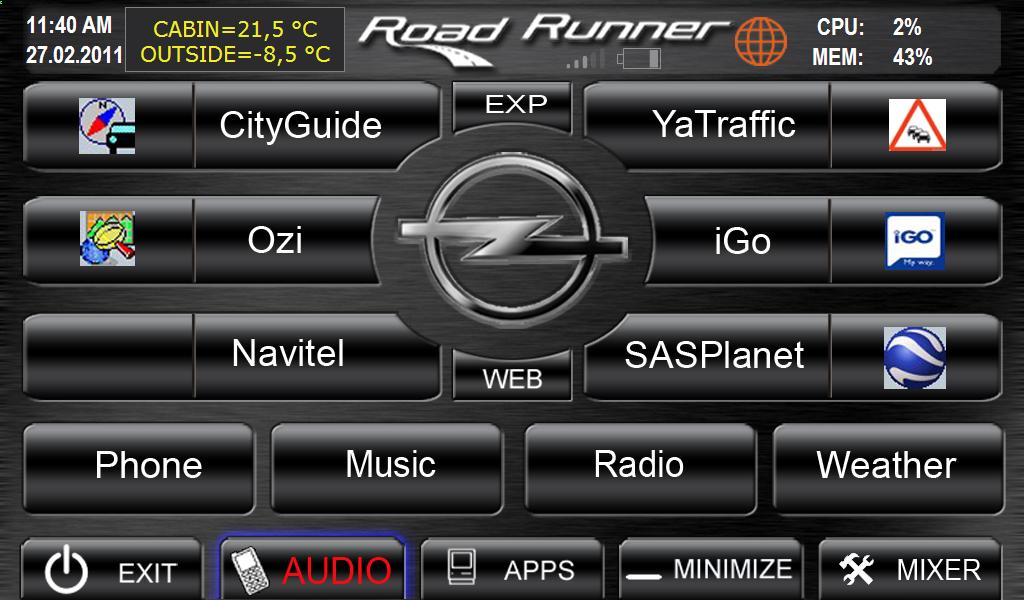

Спасибо за информацию. Тоже приобрел, инсталлировал и прикрутил к РР софтинку, которая для ЦФ. Все работает без глюков.

Эта програмка (для ЦФ) на самом деле с ЦФ никак не связана. Она просто выводит окошко с показаниями датчиков в определенном месте экрана. Размер окошка, его положение, шрифт, цвет шрифта и фона и т.п. настаиваются через ini-файл. Там все понятно. Я подогнал так, чтобы окошко появлялось в том месте, где надо, и настроил его так, чтобы оно сидело поверх всех окон и цвет фона менялся автоматически. Ну и в определенных экранах скина (где видеть температуру не нужно) у меня окошко прячется командой скрипта. В некоторых экранах добавил кнопочку, которая вызывает спрятанное окошко, посылая программе комбинацию клавиш (там есть такая функция). Вот и все прикручивание.
Там есть другая тонкость: датчик, котрый на самой плате, показывает что угодно, но не температуру в салоне. Видимо, сама плата все-таки слегка греется. Кроме того, она у меня спрятана под приборкой, в окружении других устройств, из-за чего там еще теплее. Так что для регистрации температуры салона пришлось тоже поставить внешний датчик, и микровентилятор для его обдува. Вот так показывает корректно.
