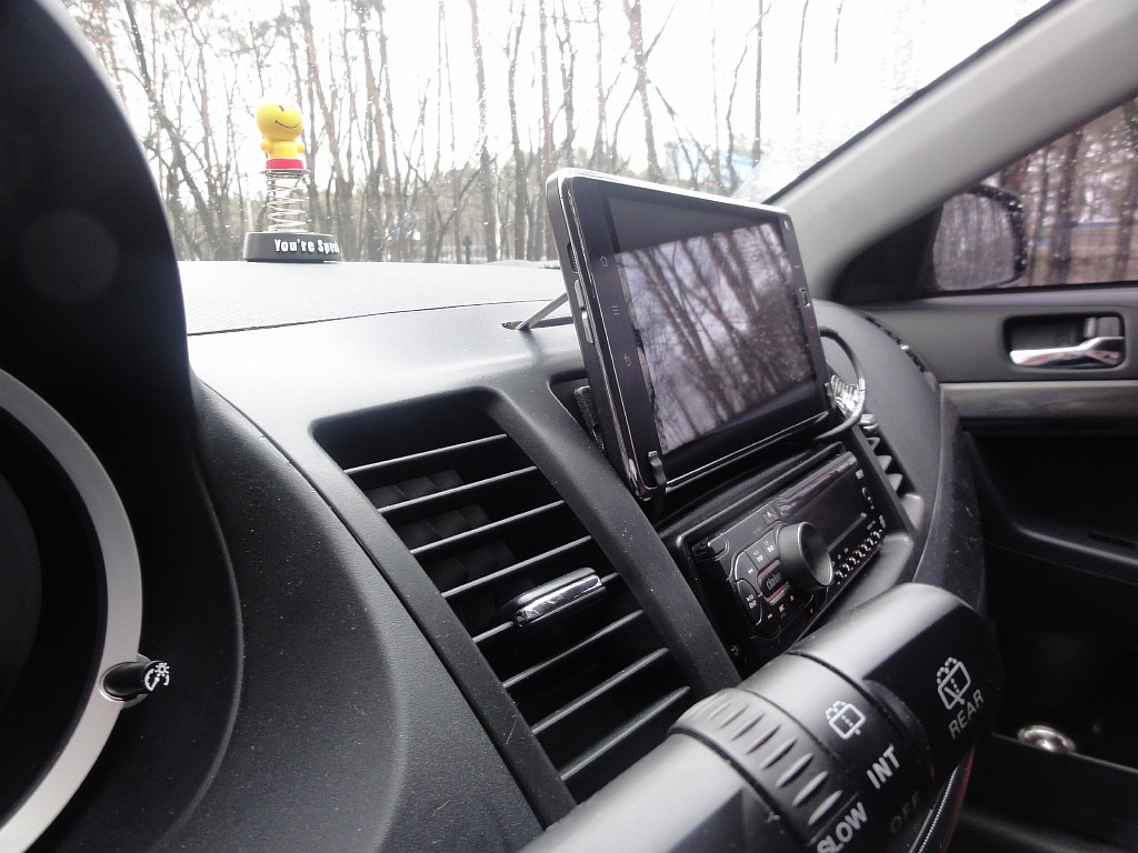

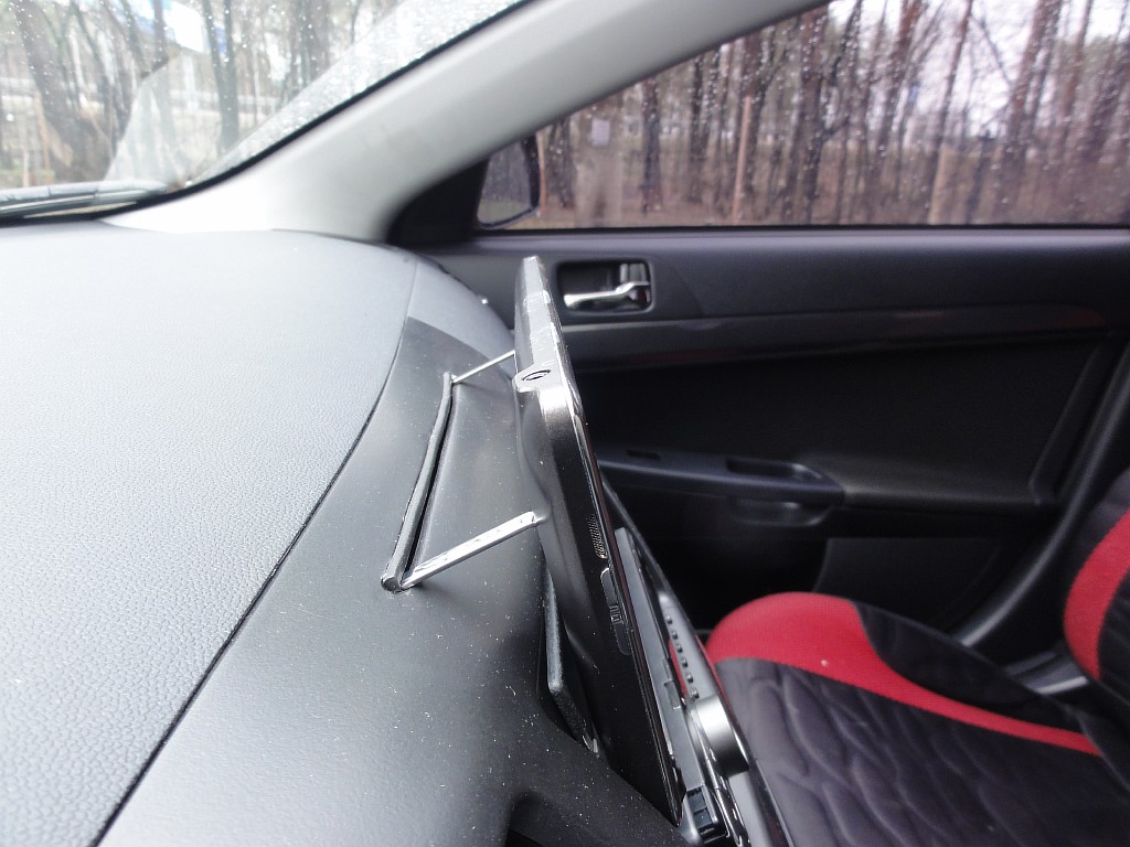

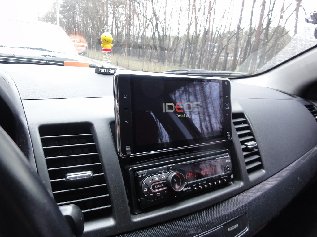

Ну... собст-на все понятно из шапки темы.
Основные требования для инсталляции:
-Чтобы планшет был съемным
-Никаких "снятий" звука с планшета (за звук отвечает магнитола, т.к. меньше заморочек, меньше искажений на "выходе", не надо ждать загрузки планшета и копаться в плеере, + радио)
После 2-х недель мучительных раздумий - в итоге все реализовалось вот так:

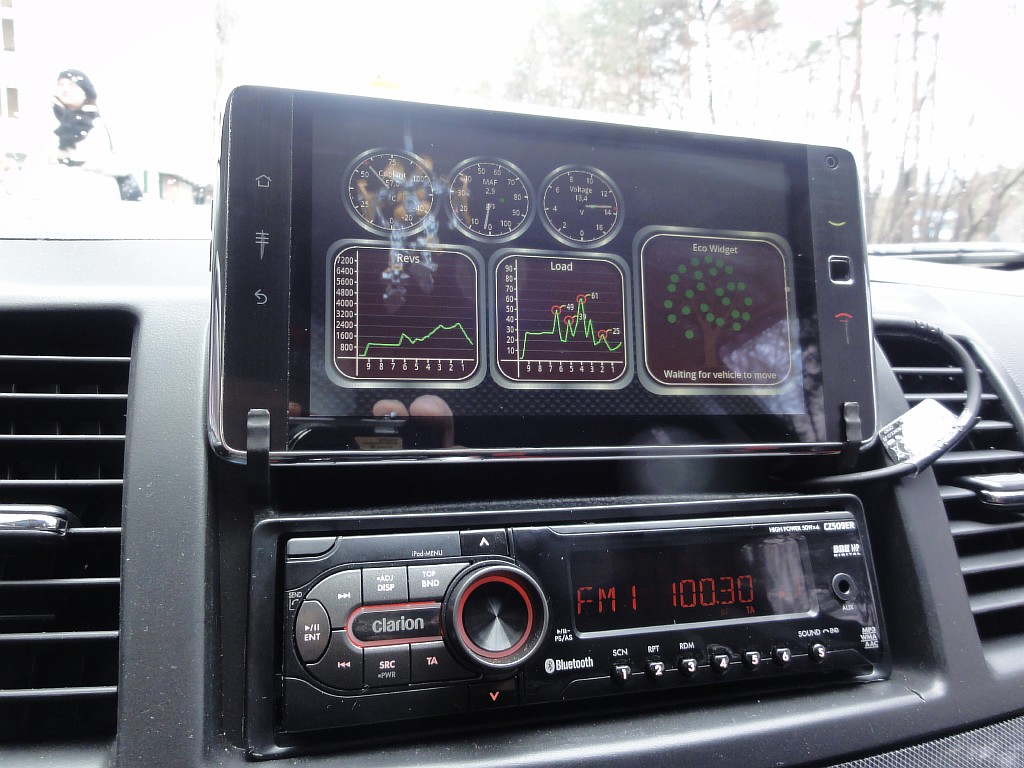

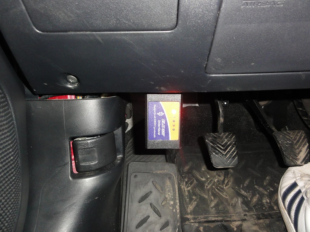

Можно считывать и стирать ошибки + около 40 параметров работы двигла (модно в форме графиков)....

"вся эта чепуха" вставляется в прорезиненную щель в панели, с другой стороны которой находятся клипсы, фиксирующие планшет.....никакого дерганья, дребезжания и тем более "улетания не пойми куда" не происходит...

http://www.dealextreme.com/p/obdii-b...e-dc-12v-42825 - заказывал здесь, ждал около 2-3 нед...
еще как вариант: http://www.dealextreme.com/p/elm327-...r-dongle-16921
