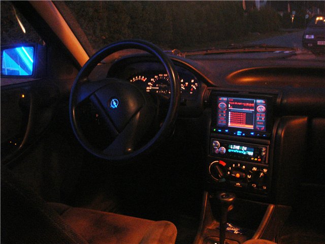

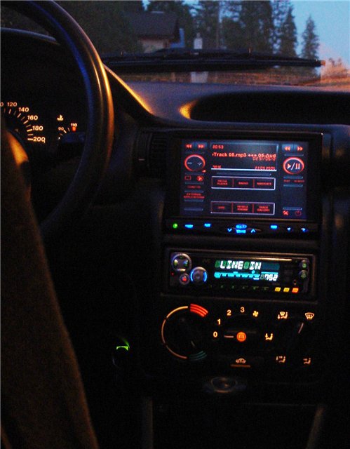

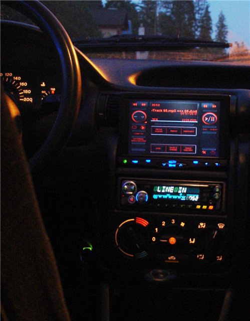

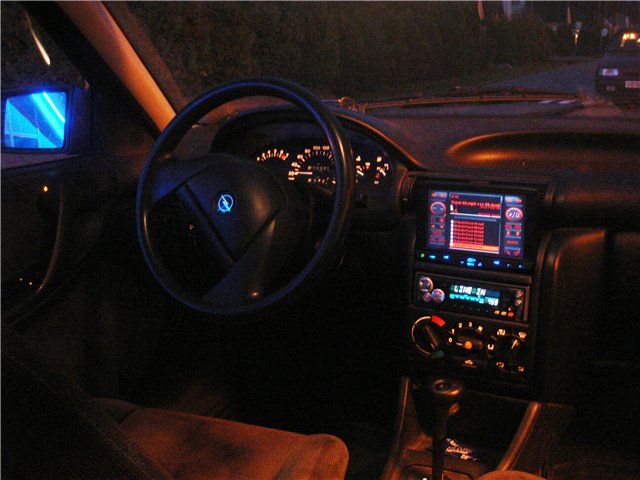

Дано:Авто: Opel Astra F 1993 1,8At c 1din
Carputer 1: Ноутбук PIII600 bliss Где такой взять
Carputer 2: С лета 2006 честный П4
HDD: 30Gb Fujitsu $60
Video ATI Mobility 128 integrated
DVD: Nec integrated
Power supply - noname inverter 12x220 150W madein china $40
Монитор Prology PCM700 7' 800x600 VGA=liliput $340 c горбушки обсужденье
WiFi D-link dwl-g122 $32
Keyboard диалог usb маленькая ~$20
Mobile Phone siemens был:me45, теперь m65. GPRS usb
GPS приемник Fortuna U2 от кпк перепаянная на COM. (sirf II) Фотоотчет установки
GPS приемник BU-353 usb за 2Круб.
Акустика штатная 6 колонок, голова JVC древняя 50x4 с CDC разъемом сзади и AUX на морде.

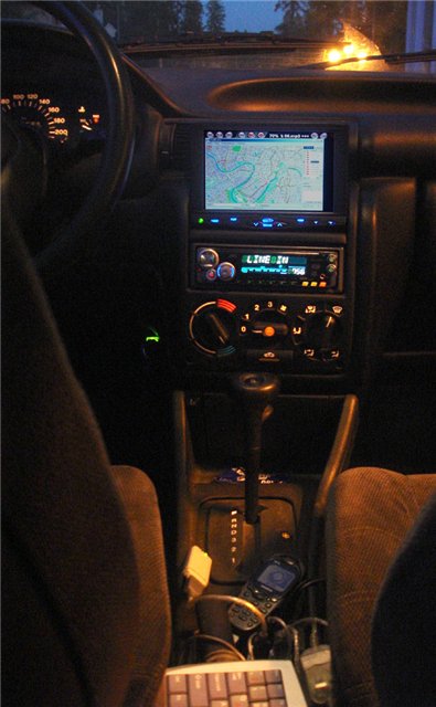

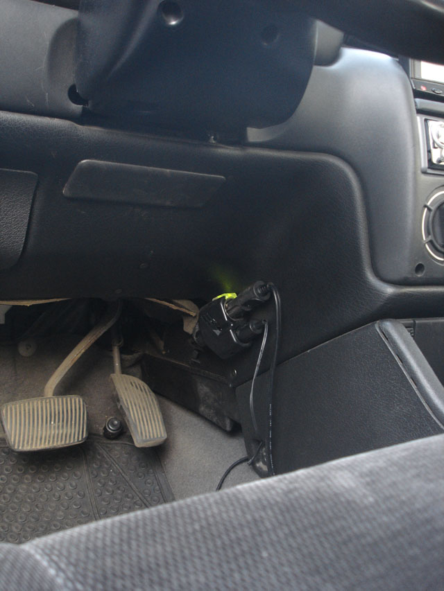

Питание: Когда стоял ноутбук запускался черезКонтроллер вкл-выкл SL, через него запитан тройник прикуривателя у вод. ног на два гнезда - одно на монитор, другое на инвертер. Запитано напрямую через предохранитель в колбе, плюс через реле контроллера. Ноут был под сиденьем. С лета 2006 честный П4 запитан через спец 12в ATX SL БП Монитор частично закрывает вент., но легко отщелкивается с фирменной клипсы. Все стоит в машине неснимая более полугода, в том числе и у магазов, кафешек в городе и т.п. ps. Все переехало в новый опиль и там уже полгода прекрасно себя чуствует....
Software:
На экране программа управления карпутером InCarTerminal,
Программа навигации по Москве PocketGIS,
и т.п.GoogleEarth win98, 2000, powerdvd, winamp.
просто винамп и камера заднего вида
Еще картинки этой и знакомых карпутеров можно тут: http://www.pocketgis.biz/?p=screenshorts
Первая работающая версия собрана и подключено за ОДИН день. Все кроме монитора куплено и работало год в машине. Считаю проект законченным, хотя добавления обязательно будут.
ЗАЧЕМ?
1. постоянный просмотр двд и мп4, слушанье mp3 и wav вместе с пассажиром(-ами) и без них.
2. Постоянное слежение за пробками в москве методом пробковорота а также всеми существующими службами и методом просмотра вебкамер по городу
3. прокладка и сопровождение по маршруту, особенно если мозг в этот момент разорван сложным разговором по мобильнику и особенно легко проскочить поворот, даже на мкаде, про незнакомые нычки вообще молчу. Пример от 26.12.2006
4. флуд-баян-модерство по форумам.
5. встречи с партнерами-заказчиками-друзьями, сопровождаемые записью файлов, просмотр флешек, фотоаппаратов, камер всеразличных, дисков cd и dvd.
6. видеорегистрация с камеры, которая смотрит вперед - на всякий случай, а случаи всякие бывают.
7. камера развернутая "наменя" позволяет делать видео-skype-звонки отовсюду в центре.

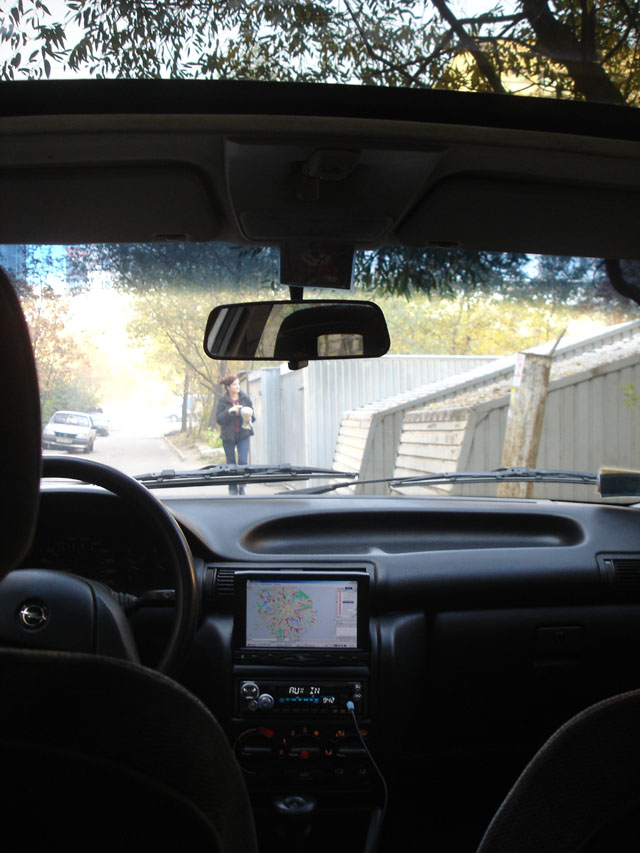

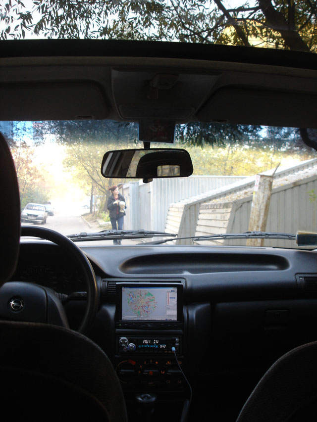

По умолчанию Московские пробки на экране.
Как нистранно очень полезная вещь, а gps мне не нужен - я итак знаю где я.

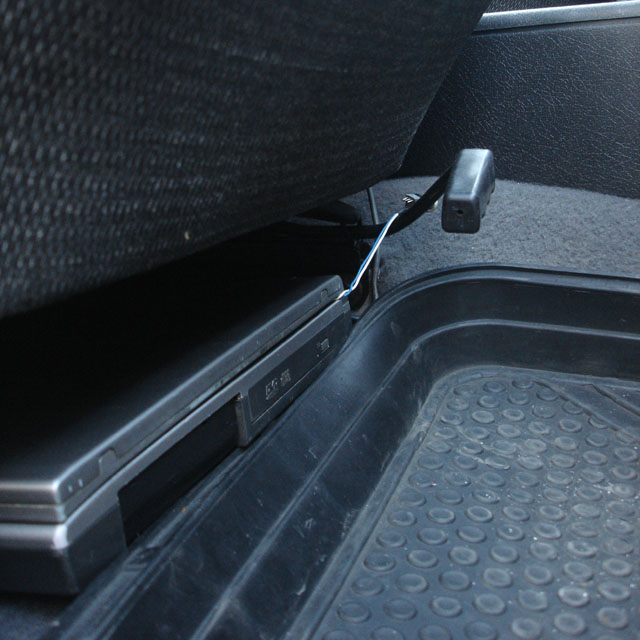

По умолчанию Спасиб за зачот!

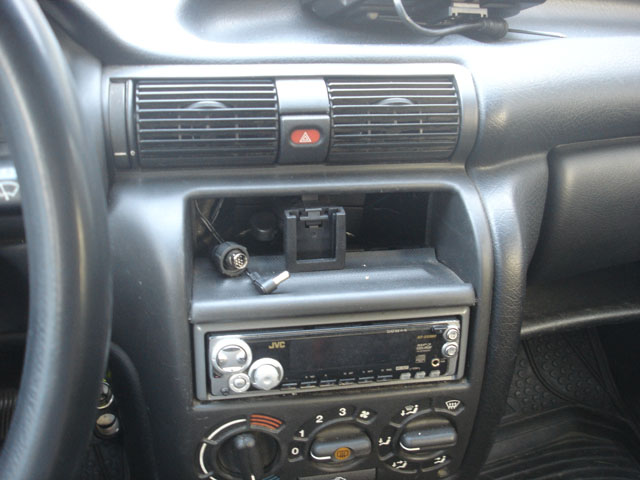

Как ни странно оказался достаточно удобный доступ к DVD.
Неудобняк - надо незабывать скидывать фишки (пока не забывал)
Зато и бросать машину не жалко - морду-телик снял и пошел. Весят немного, машина остается в приличном виде без штатных часиков.
