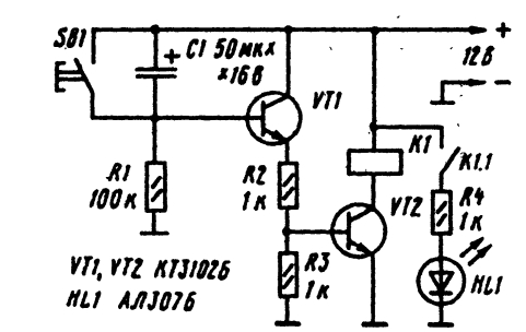

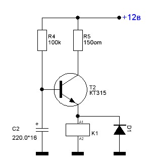

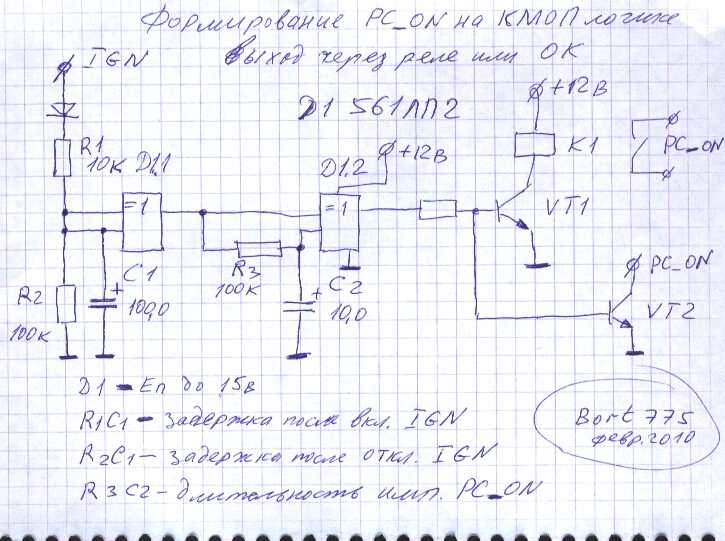

Сорри что пложу темы, но.
Перерыл 2 форума, так и не нашел главного. Как сэмулировать нажатие кнопки вкл на ноутбуке.
Я повешу все схемы те что нашел, расскажите популярно - паять умею но не более)))

Схема на микре(первая схема) будет интересней всех остальных.

Для нажатия кнопки лучше применить эту схему , только я бы номиналы резисторов уменьшил раза в 2

По оптрону все понятно, где точка там первая нога,(в чипе продается) вопрос по номиналам сопротивлений и конденсатора, какие нужны номинал что бы получить длительность срабатывания 0,5-1 секунда.???

Схема на оптроне PC814 будет работать?
Какие лучше поставить номиналы?
Заранее спасибо.

В данном случае будет проще купить те номиналы, что на схеме и собрать. Если не подойдёт задержка нужно будет варьировать номиналом емкости (больше - дольше). Теоретически будет работать, а на практике кто его знает ))) В качестве оптрона подойдет PC817.
