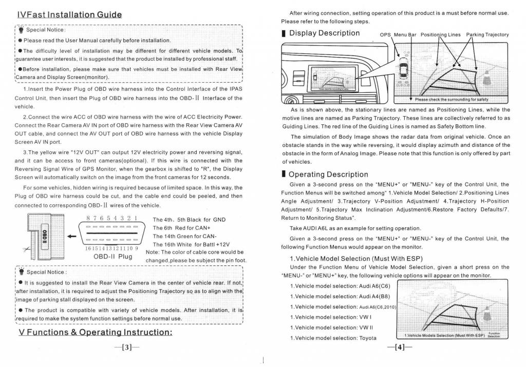

так подпаять можно с обратной стороны, на 3-м листе инструкции написано как
Touareg
didos вне форума   Ответить с цитированием
Старый 04.08.2011, 15:03   #10
Игорек7
Аватар для Игорек7
Регистрация: 22.10.2009
Город: Киев
Регион: 31
Машина: Dodge Caliber
Сообщений: 340
Игорек7 is on a distinguished road
Сообщение от didos Посмотреть сообщение
Типа параллельно еще один шнур? А так можно?
