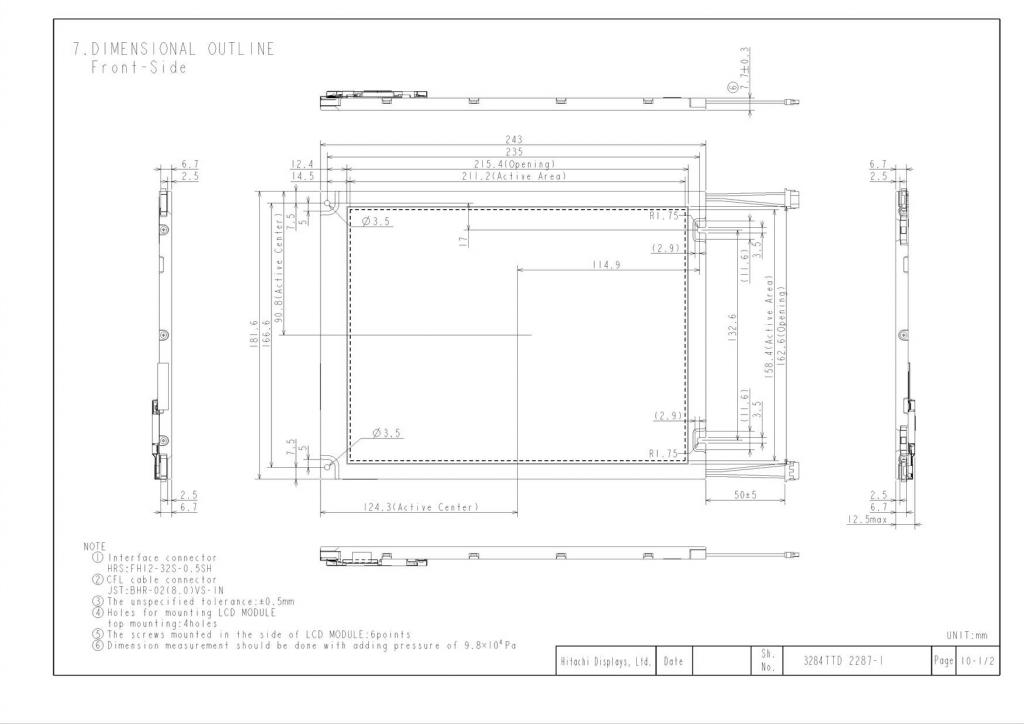

см. аську насколько я понимаю для тачскрина неважны все параметры кроме самой геометрии панели ширина, высота (или соотношение сторон и диагональ)
Прошу прощения!

на ебее навалом по 50 баксов
