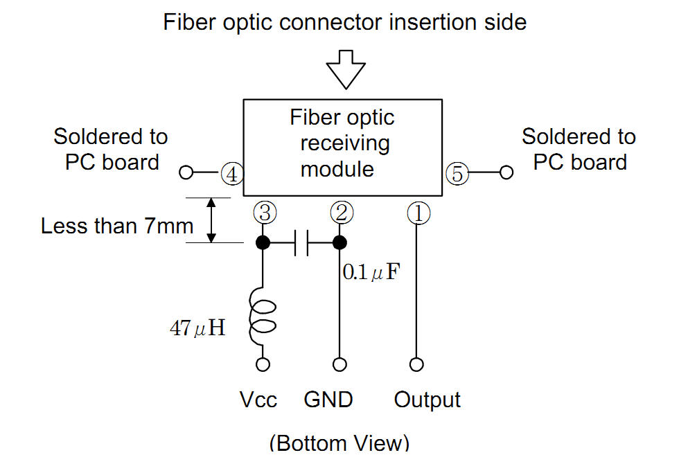

Немного поправлю 3й пункт
Использую разъём TORX147PL
Тип файла: pdf TORX147PL.PDF (86.7 Кб, 1617 просмотров)

Старый 11.02.2012, 18:46   #10
Alex-L
Аватар для Alex-L
Регистрация: 23.03.2008
Город: Москва, Нагорная
Машина: Mitsubishi Lancer-X
Сообщений: 2,096
TORX - приемник (receiver)
TOTX - передатчик (tranciver)
Они не взаимозаменяемы.
