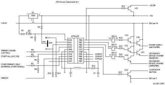

По умолчанию СХЕМА КОНТРОЛЛЕРА
Элемены:
IC1 - КР142ЕН5
DD1 - К561ПУ8
VT1, VT2, VT3, VT4, VT5 - КТ817
VT6, VT7 - КТ819
C1 - 1мкФ
R3, R6, R8, R10, R11, R13, R14, R15, R16, R17 - 1K
R4, R9 - 300
R5, R7 - 2K
R1 + R2 ~ 8,9K (подбирается выставлением на ноге PA0(ADC0) МК напряжения аккумуляторной батареи, деленное на 10, или по индикатору - напряжение на батарее :-)
R12 - 100K
VCC и AVCC контроллера у меня соединены вместе, без фильтра, как указано в даташите на МК (емкость 100нФ и индуктивность 10мкГ). Думаю, что этого и не надо из-за того, что у меня из 10 бит АЦП младшие 2 не используются.
Емкости, фильтрующие питание и т. п. элементы на схеме не указаны - добавляются по вкусу.
Транзистор VT6 нехило греется ;-), замена VT2 и VT6 на полевой IRFZ44 ничего не дает... (или я что-то не так делаю?) Думаю, что выход "Primary device power" надо подавать не сразу на БП, а через реле. VT7, по идее, при питании через него монитора (максимум 2-3А) сильно греться не должен (радиатор, конечно, нужен).
Хотя, если уж ставить реле, то - убирать VT6 и VT7 и вместо них ставить 2 реле - на питание компа и питание монитора.

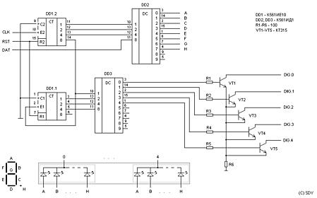

По умолчанию СХЕМА ИНДИКАЦИИ
Индикация динамическая, на основе ее будет добавлена клавиатура в будущих версиях... :-)
