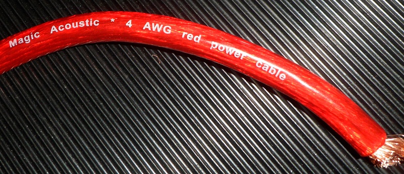

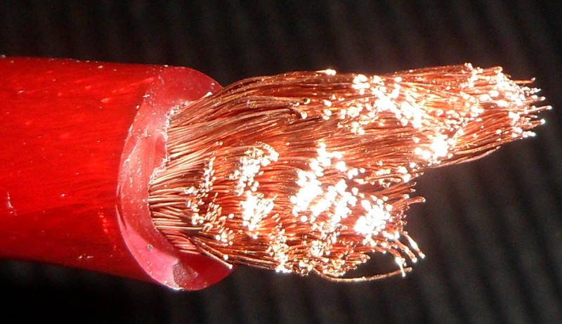

Обрати внимание на срез самой жилы. Не должно быть и намека на белые вкрапления. Это свидетельство омедненного алюминия. А это неочень хорошо. Цена кабеля полностью из безкислородной меди начинается примерно от 500 руб.метр. Посмотри наш кабель КОГ, КГ или ПВ4 нужного сечения. Он по цене гораздо дешевле и медь 100%.
ID:	26838   Нажмите на изображение для увеличения
