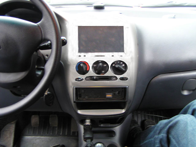

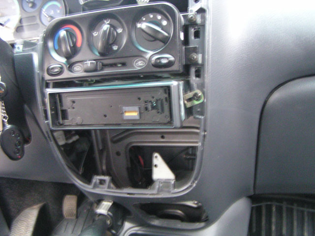

Так, ну вроде доделали!
Раньше был Ноутбук с разбитым монитором Тошиба P-III 1100, через Контроллер вкл-выкл SL затем инвертер 150ватт. Питание напрямую от аккумулятора, но через реле контроллера. Камера заднего вида спец-автомобильная - сама зеркалит картинку.
Теперь переделан на CARPC в корпусе inwin http://forum.pccar.ru/showthread.php?t=1261 CORE 2 DUO e6400 (2,13 гц) и ASUS P5L-VM 1394
Твтюнер к магнитоле, управляется ИК-пультом. Монитор пролоджи-лилипут вмонтировал Sigurno, за что ему исчё раз респект! GPS приемник BR-335 usb за 2-2,7Круб.
Сначала карпутер весь был под вод. сиденьем, но конструкция была неразборная и сиденье снимать каждый раз оказалось неудобно. Теперь еще поставили саб и все смонтировали в багажнике. Твтюнер с декодером в торпеде, провода в центральной консоли. Телефон-коммуникатор отлично синхронизировался через activesynch и работает полное управление сенсорным монитором, а звук он выдает на голозубную приблуду наухе.
Программа навигации PocketGIS.
Скриншоты тут
В-основном все это работает под управлением frontend-оболочки InCarTerminal. Она управляет проигрывателем, GPS, мобильником, навигацией и.т.п.

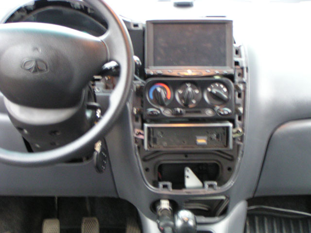

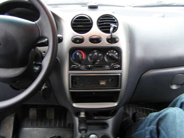

Был такой проект - см вложения.

Интересует как и где будит изготовлена центральная платикова консоль? Это где-нибудь делают на заказ?

ИМХО лучше было-бы моник вместо магнитолы, под климатом ставить... там и места больше и впихать легче и солнце не так будет светить....

Да, панель сделана "назаказ", делал наш SIGURNO - у него профессиональная студия по интерьерным и внешним авто-работам.
Там панель сильно в обратную сторону заворачивается и получится что монитор вниз смотрит, а на ручки смотреть нечего. Да и хозяин так решил (у него кпк был еще выше). По поводу отсветов ИМХО ситуация зависит больше не от высоты установки, а от угла - если монитор вертикально стоит, то в отражение видно правую дверь а не улицу с солнцем. Бликуют в-основном покатые мониторы. В данном случае проблема вообще не актуальна - ни с углом обзора, ни с контрастностью, ни с яркостью-бликования так как машина заметно тонирована и внутри итак всегда полумрак. Вот у меня в "аквариуме" - бывает некайфно под солнцем.

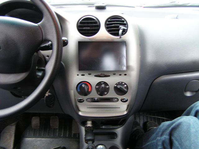

По умолчанию Еще вариант с магнитолой 1din
Вдруг по-дороге захотелось оставить магнитолу. Только теперь без дефлекторов.

Если честно, то мне второй вариант больше нравится...
А вместо магнитолы можно попробовать сам комп установить...
Например мак-мини влезет, если охота возиться с маком

По умолчанию СПАСИБО ЗА ОТЗЫВ!!
Хозяину тоже этот нравится, хотя по-моему бликовать будет сильнее, дефлекторы жалко и оставлять магнитолу (даже двд) не очень принципиально. Комп, конечно в 1din это круто, особенно в маленьких машинках где с местом напряг, но уложить системник уровня PIII-1100 с полным фаршем (ноутбук с разбитой матрицей) в $300 пока слабо.

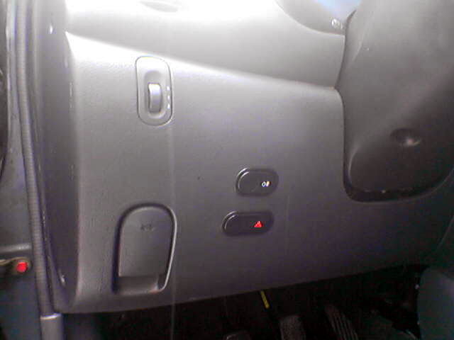

По умолчанию Продвинули инсталяцию
Она, конечно, давно доделана, но прелесть в том, что можно добавлять и убавлять в любое время по желанию.

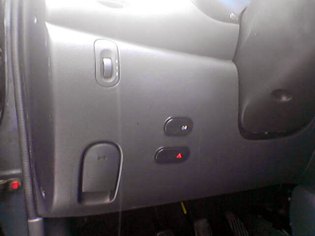

Вот вынесли кнопки аварийки и противотуманок:
И вообще сколько всего теперь включено

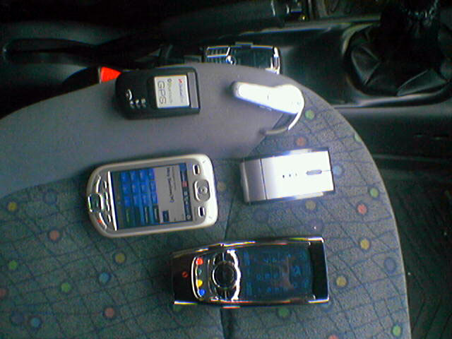

Вот это хромированное с экраном сенсорным - это просто ИК-пульт для всего, а так-же GPS-bt, кпк-телефон, bt-гарнитура и т.п.
