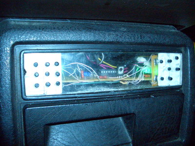

А нихто не пытался панельку от мафона прирулить к карписи? Можно наверно и просто тачем обойтись(поделитесь кто пользуется только тачем) Просто панелька посимпатичней самодельных кнопок, да и в движении на ощупь быстрее регулировать громкость и тд. А тач будет свои функции выполнять.
Только я наверно вернусь к тому с чего началась эпоха кар-писи.
Собрал я его потому что устал покупать магнитолы и менять стёкла. А так стоит себе в багажнике "черный ящик" - глаза наркоманам не мозолит. Один раз правда покушались - подъехал я к дому (музыка бомбит) - ушел - чер 30 мин прихожу - машину открывали - выдернули кнопки управления - ни...рена не поняли - всё бросили и убежали.
Так что пока тема открыта как найти компромис удобства красоты и скрытности.

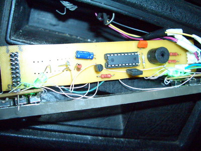

Уважаемый Albert.**** не могли бы вы по подробней описать свой эмулятор клавы (он же контроллер вкл выкл - на PIC) весьма интересно
Привет! Насчет эмулятора клавы...
Пока не собрал информацию - постараюсь выложить на форуме.
В принципе это 15 кнопок которые через пику (PIC16F628) и разъем клавы, управляют компом. Есть таймер вкл-выкл (для АТХ надо чуть доработать, не доделал также контроль питания - чуть чуть осталось)
Фото и исходники - готовлю.
Если ты с паяльником и микроконтроллерами (microchip) на ТЫ , я тебе отправлю что наработал - но возможно там чтото придется дорабатывать. На старом компе управление шло чер. болшой разъём клавы (DIN) а щас хочу приделать к PS/2 (в принципе должно пойти но я еще не пробовал). В микроконтроллере зашиты коды некоторых кнопок(я их придумал от балды) они используются как горячие разными прогами (прибавить убавить громкость ,треки, масштаб карт ...) Ну а конструктив каждый сам выбирает - можно и в панельку все запихать, или чёнить приспособить!

Была у меня такая вот фигня. Подключалась к клаве. Добавить бы к ней валкодер, и оформить всё это как нибудь - мож чё выйдет? Ктото писал что раздербал клаву с валкодером и взял от неё толко плату - потом к ней припаял кнопки, и дальше можно хоть в панельку - хоть куда! Прикольно! Мож тоже так сделаю (время мало на написание прог)!
Единственное что держит - то что это у меня еще и контроллер включения, и на кнопки можно макрос вбить alt-tab , alt-f4 у или еще ченить.
