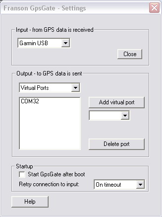

У меня GARMIN GPS18PC-USB стоит уже больше года, вопросов к нему нет. Использую в связке с GPSGATE , OZI, Russa, RR .

Ставь gpsgate http://franson.com/gpsgate/download.asp?platform=winxp перед установкой переставь дату на пару лет вперед.
