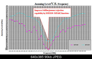

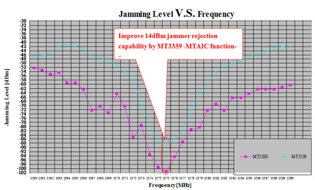

Меня тоже этот вопрос волнует...ловит(использует в навигационном софте) ли он ГЛОНАСС?
Так-то в принципе GPS работает....но если не ловит, тогда лучше тот же
LS23030, только из новых ревизий, уже на свежем чипе MTK3339
У него значительно повышена чувствительность и помехоустойчивость.
И плюшки:
-Поддержка функций AGPS(EPO), EASY, AlwaysLocate
-Скорость обновления координат до 10 Гц
-Функция широкополосного подавления активных помех (MTAIC)
