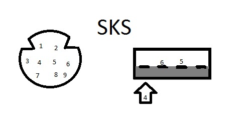

Добрый день, у меня есть lilliput 819aht. Так вот при подключении юсб говорит что что "устройство юсб работает не правильно и не распознано", раньше работало нормально. Думаю может где то обрыв в проводе, но не могу найти распайку, в продаже на кармониторе вроде это кабель есть. Поиском ничего не нашел, так как форум словов "sks" проглатывает и понему не ищет, ткните носом где посмотреть или скажите как должен прозваниваться юсб от тача на sks.

Вот посмотри, сам прозванивал кабель чтобы USB отдельно вывести

Спасибо большущее, от юсб до круглокого sks, все нормально, но вопрос, почему у тебя один контакт не подписан, по прозвону я понял что правый контакт usb это 3й на круглом. Это должен быть +5в, так вот он у меня не прозванивается дальше. Т.е. от круглого до трапецивидного, то что к самому монитору. Это нормально?
На сколько я понимаю главное чтобы прозванивались контакты 6 и 5?

Два крайних не прозваниваются у меня - это питания USB (которое монику не нужно, он питается с друго разъема). Два средних - это передача данных (тач контроллер), (4) - это заземление на корпусе разъема USB

Блин видимо сдох контролелер
