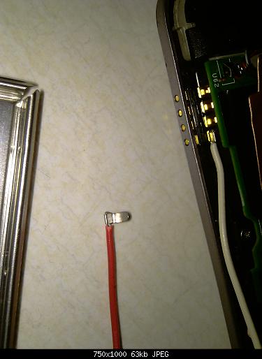

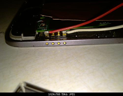

По умолчанию подключаемся к погопин nexus7 без пайки
1. Взять заднюю панель разьемов от любой материнки для РС
2. Отрезать прижимные ушки (далее контактная пластина)
3. Обжать кончики заранее заготовленных проводов чтоб получилась буква Г (как на фотографии).
4. Вставить контактные пластинки между контактами погопин и платой нексуса как на фото.
5.Очень ВАЖНО зафиксировать все термоклеем (как в китайских электроприборах) иначе все сместится или выскочит с неизвестными последствиями
вот тут еще фотки http://pccar.ru/showthread.php?t=18617&page=27 (сюда не прикрепляется)
ID:	33370   Нажмите на изображение для увеличения
