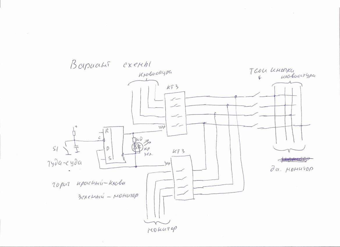

Суть проблемы вкратце: есть 5 кнопок, которые по однократному нажатию шестой должны работать либо в режиме управления монитором, либо в режиме медиа-кнопок клавиатуры. Для этого нужно в одном режиме замыкать два провода (те которые идут на контроллер клавиатуры) и размыкать третий (общий провод для всех 5 кнопок монитора). В другом режиме разумеется наоборот.
Имеется D-триггер с вот таким даташитом, который по идее и позволит все это переключать.
Но есть нерешенные вопросы:
1. нужна ли дополнительная обвязка для установки триггера в исходное положение при включении питания?
2. если нужна, то что туда надо прикручивать?
3. в качестве исполнительных элементов мне видятся транзисторы. Я это правильно придумал? Если да, то какие именно мне нужны?
4. что я упустил?
Гении схемотехники, отзовитесь!

А какая клавиатура у тебя? Если стандартная РС - то там идет динамический опрос и D-триггером ничего не сделаешь. Уж в крайнем случае надо чтото типа 561кт3 - там гальванически развязанные ключи, а D-триггер будет всем этим управлять
Прилагаю примерную схему - поправте если че не так - давно не занимался "рассыпухой"
Можно конечно на реле

Кстати исходное положение можно в принципе задавать.
Через кондер подавать + на R или S триггера ну и резюк соотв-но на минус.

Насчет ключей согласен, без них никуда.
А что делают резистор с кондером около управляющей кнопки?
"Через кондер подавать + на R или S триггера ну и резюк соотв-но на минус." - про это если чессно ниче не понял, но задавать видимо придется, подачей низкого уровня на S. Уточни пожалуйста схемку. Кстати номиналы всего этого какие нужны будут?

Нет наверно этот ключ не пойдет - он работает как переключатель(вход либо на землю либо на массу - массу нам не надь)
лучше 561кт3 - у них и развязано всё и сопротивление хорошее(только путаю кт3 и кт1, проверь по книге)
с установкой триггера так помоему:
+5
= 0.1
х----> на вход R или S (в зависимости оттогочто хочешь главное при включении)
R 10к
(если входы RS инверсные надо тогда сопротивл на + а конд на минус. И если подключил это к примеру к R то на S тоже самое но без конденсатора - чтоб в воздухе ничего не висело)
Только можеть быть засада - надо понять какая часть сетки клавы не активная - чтоб не засадить её на землю.
