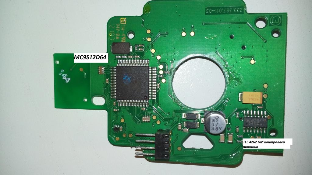

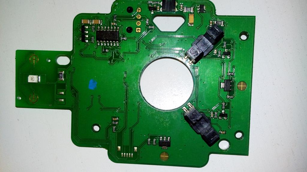

Всем привет!
Имеется iDrive controller от BMW e60 работающий по CAN шине так как он очень удобен хотелось бы сделать управление Андроидом.
подскате пожалуйста что для этого нужно.
ID:	36738   Нажмите на изображение для увеличения

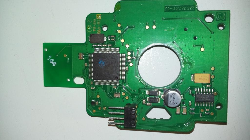

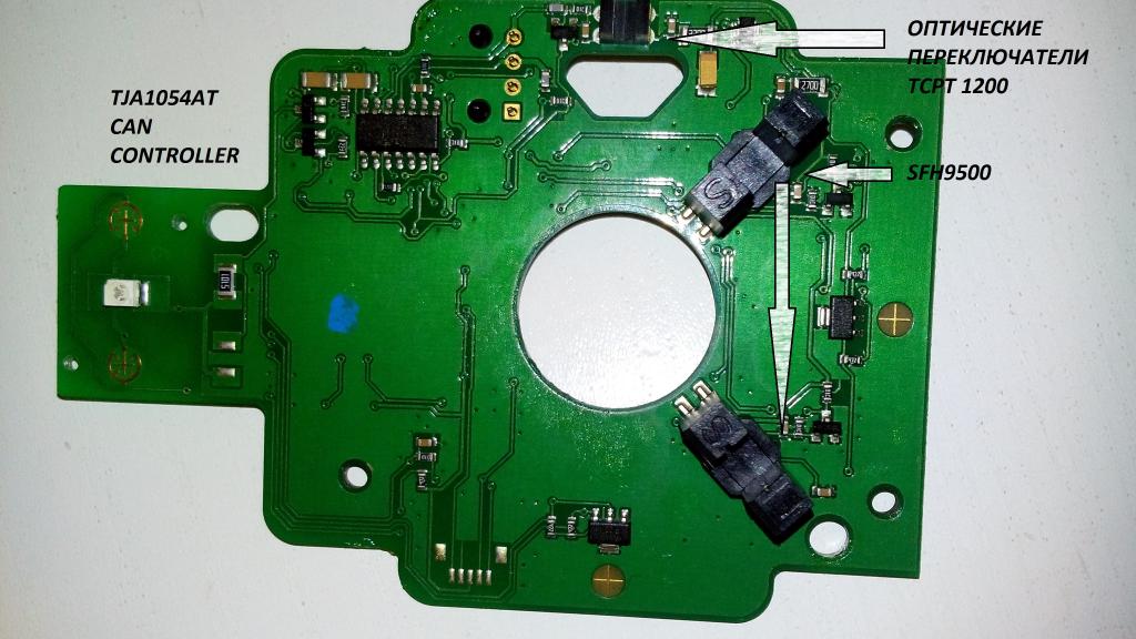

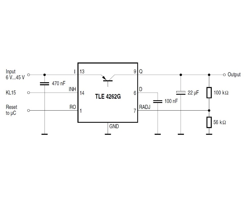

По умолчанию Более подробно.
Подрбно о микросхемах
ID:	36740   Нажмите на изображение для увеличения
ID:	36741   Нажмите на изображение для увеличения
Изображения
vazgen26 вне форума   Ответить с цитированием
