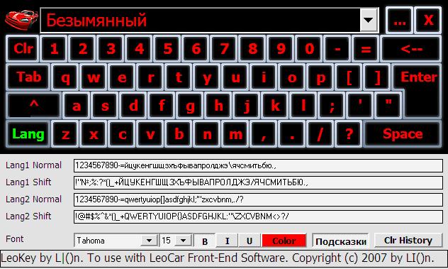

Покатался пару недель с клавиатурой, выдранной из ИнКарТерминала - надоела ее глючность. То буквы печатает через раз, то выделит весь текст и сотрет его...
В общем, пара часов программирования - и есть результат. Своя клава.
Внешний вид - принтскрин с инкартерминаловской. Настройки примерно те же.
Из плюсов:
Более стабильная работа

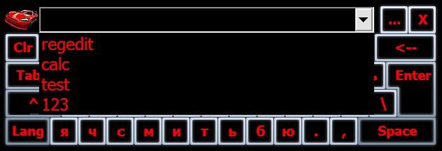

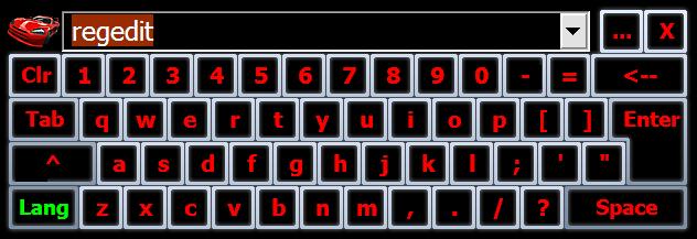

История введенных данных
Возможность настройки двух языков в двух регистрах
Индикаторы смены языка/регистра
Более наглядная настройка букв, чем в ICT
Клавиша Tab позволяет переходить на след текстовое поле в редактируемом окне
Клавиша Enter завершает ввод текста в редактируемом окне, после чего эмулирует аппаратную клавишу "Enter"
Всплывающие подсказки
Из минусов:
Не распознает клики по клавишам, если щелкать слишком быстро (быстрее, чем "двойной щелчок" в Проводнике Windows).
Теперь интересно, как она себя будет вести в "боевых условиях".
Выкладываю ее здесь для тестирования.
Если найдете баги - пишите, постараюсь исправить.
Написана на VB6, поэтому требует для работы файлик msvbvm60.dll, на Виндовс ХР должна идти без проблем.
Скрины прилагаются.

Попробывал, с ходу:
1. Клик на поле ввода, клик на строке редактирования в клаве, курсор встает в конец строки, давим бекспейс - удалаяется последний символ, курсор перемещается в начало строки, но бекспейс работает на удаление последней быквы.
2. Нет возможности удалять с места установки курсора, т.е бекспейс работает неправильно, ну или фича такая
3. При вводе - курсор в начале строки - буквы пишем в конце - тоже как бы непорядок
4. Нужна кнопка капслок и отдельно шифт (большая буква на 1 нажатие), просто с капсом - неудобно
5. Красная машинка в левом верхнем углу - прикольная, но если ее можно изменить на другую картику - то будет вообще красота
6. По идее нужно в настройках сделать смену цвета обводки экранных клавиш
Запускал под чистым винХП, в роадраннер не встраивал - попробую на след. неделе - отпишу.
Ага, так и было задумано. Основное предназначение - ввод текста именно "с нуля", то есть в пустую строку + история ввода.
С курсором пока морочиться не стал - говорю же, программа написана за пару часов и еще не отлажена до конца.
Зато ввод текста, в отличие от ИнКарТерминаловской, работает очень четко - основной упор был сделан на это.
Потому что ввод текста (программно) осуществляется несколько иным механизмом, чем ввод с клавиатуры. Поэтому программе абсолютно все равно, где стоит курсор - она жестко заполняет текстовые поля нужным значением.
Да? Делал, в общем-то, для себя, мне показалось, что с капсом удобнее будет. Вынесу тогда режим работы шифта в настройки (как Шифт или как Капслок).
Обводка центральных клавиш - это просто рисунок, скрин с инкартерминаловской клавы. В след версии добавлю возможность менять этот скин, равно как и машинку, на любой другой.
ОК, пиши, может, еще что-то найдется. Я пока попробую заняться курсором.
