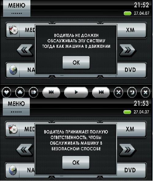

Кто знает, как это отключить? Чтобы эти окошки не выскакивали, а то раздражает.

(c)пёрто с mp3car.com
Set CF to _not_ run as the shell
Click on Start | Run
Enter "regedit", hit ENTER
Navigate to:
HKEY_LOCAL_MACHINE\SOFTWARE\Microsoft\Windows NT\CurrentVersion\Winlogon
Note the data element "Shell". It should currently be set to "Explorer.exe"
Modify the data element "Shell" to be:
"{your install drive}\{cf install directory}\centrafuse.exe" -nowarning -nolimit
If you installed CF with at the default location, it would end up looking like:
"C:\Program Files\Flux Media\Centrafuse\centrafuse.exe" -nowarning -nolimit
Close regedit
Cross your fingers, Reboot, and keep your finger's crossed!
П.С. А откуда такой перевод Центрафуза?
Моя установка Ford Focus 2
Sanyk вне форума   Ответить с цитированием

Не погодь Сань, это написано как поставить шелл вместо Эксплурера центрифугу, таки это запросто делается из женеральных настроек.... другое дело если использовать эту практику и просто в значке для запуска программы добавить:"{your install drive}\{cf install directory}\centrafuse.exe" -nowarning -nolimit
Как у них пишут, режим предупреждения пока можно снять только запустив ЦФ как шелл вместо експлорера с параметрами -nowarning -nolimit
