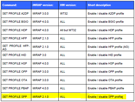

Сообщение от cherkasoff Посмотреть сообщение
Ох, усложняет это жизнь. А оно как обычный последовательный порт может работать?
Да, конечно iwrap_spp_application_note.pdf. И ещё в iWRAP можно авто коннект сделать.
