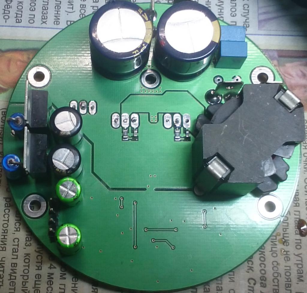

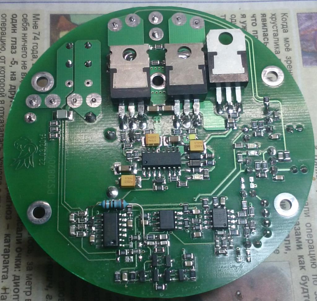

Читая форум заметил, что народ пытается использовать китайские киты класс Д усилителей в машине, всякие ТА, ТДА и иже с ним. Качество звучания которых оставляет желать лучшего.
Задумал разработку усилителя с хорошим качеством, с модулятором приближенным к UcD & nCore технологиям.

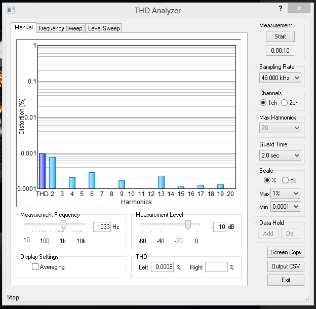

В принципе сам усилитель разработан, искажения на 50 ватт 0,0007 на 100 ваттах 0,0022, с идеально ровной АЧХ с 20 герц до 25 килогерц. С патентами не пересекается.
Кто не в теме UcD & nCore технологии это ПМСМ и мнению других многих людей лучшее в класс Д строении.
В данный момент есть интерес разработать и изготовить модуль усилителя с БП. Конструктивно будет основная плата, гдк будет расположен собственно БП и силовые части 2 усилителей. Предварительные размеры 120х120мм, модуляторы отдельными маленькими платами вертикально впаянны в основную плату. Разделение силовой и сигнальной части способствует лучшей помехозащищенности. БП будет сделан по резонансной технологии.
Защиты - от перегрузки усилителей, от постоянки, от перегрузки БП.
При любой аварийной ситуации будет отключатся БП. Управление защитой будет возложено на микроконтроллер, при сработке будет светится светодиод соответствующий причине, будь то перегруз БП или усилителя, постоянное напряжение на выходе усилителя, долговременное клиппирование.
Нужна будет помощь по МК, если конечно это комуто интересно.

с БП будет гораздо интереснее. но БП надо гальванически развязанное, хотя резонанс наверное не от БП происходит...
но цена как-то у вас дороговата за один канал...

Vlad-bodryi это же не серийное изделие, по этому цену определяют розничные затраты на компоненты и изготовление печатной платы.
В двухканальном варианте можно будет уложится (вместе с моей маржой) 10 тыр.
Гальваническая развязка конечно конструктивно заложена. к тому же вход усилителей балансный.

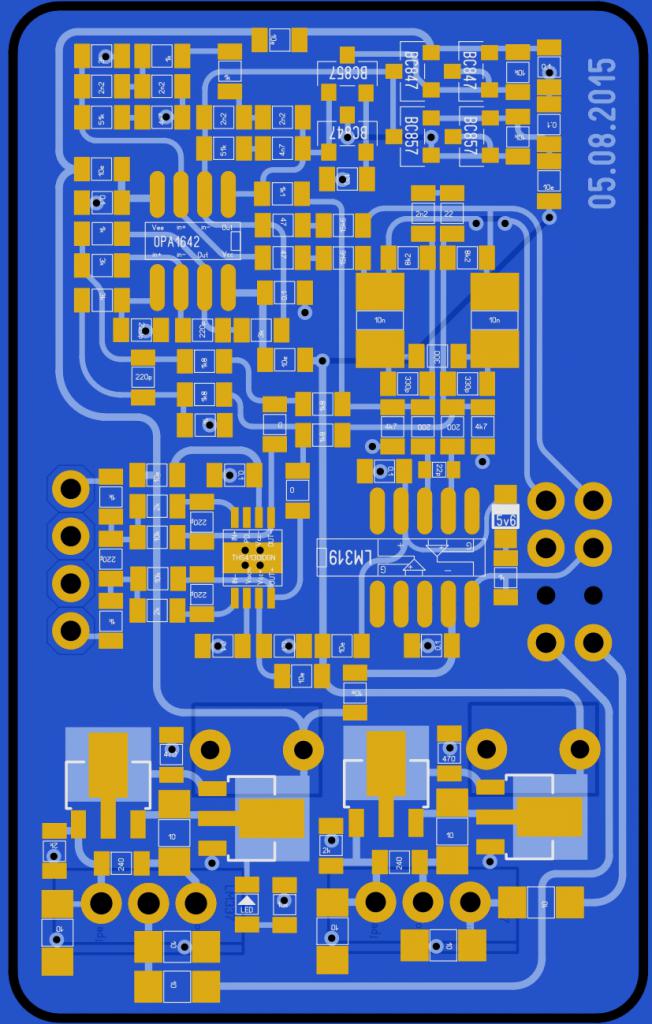

Плата модулятора. Размер 30х55
