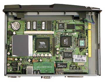

WB-BT 0020 . вот что на ней написано

mobilom
Информации более, чем мало.
Там ещё должно быть, что то написано, хотя.....
Фотку можно живьём, только покрупнее?
Что оно вообще при включении выдаёт?
