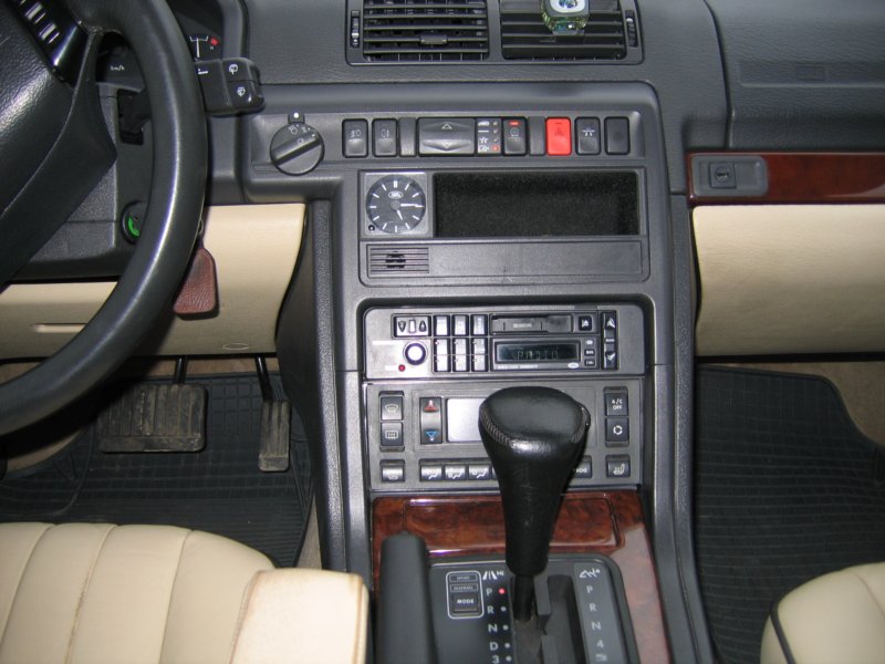

Итак, по порядку. Объект проекта, вот он:

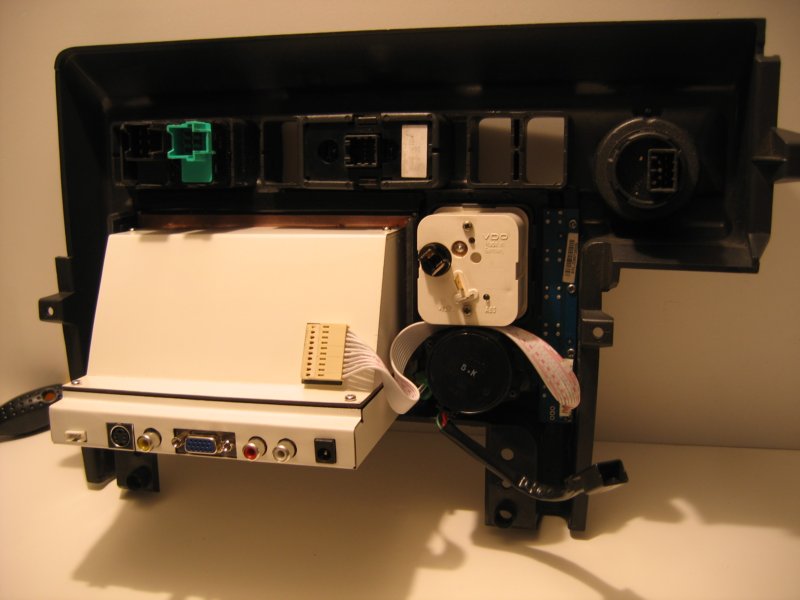

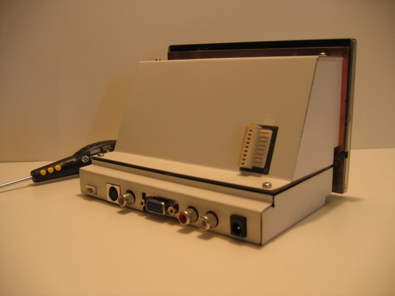

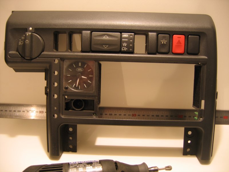

Проблем с определением места установки монитора не возникло. Решение напрашивается само собой - вместо бардачка на центральной панели. Англичане, в комплектации Автобиография, ставят на этом месте 6- дюймовый монитор навигации. Можно в Москве и панель приобрести для этой комплектации. Но решение было принято другое - устраивать жизнь монитора в имеющейся панели. Основное правило – не нарушить имеющиеся дизайнерские и эргономические решения.

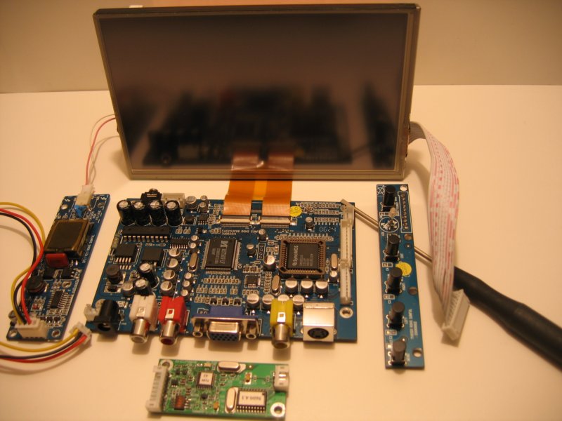

Конечно, в этом случае, размер матрицы не должен выходить за пределы 104х164 мм, что и наложило ограничения на размер диагонали -7". В условиях скудности предложений остановился на варианте:
- матрица PM070WX (with T/P);
- контроллер SFМ070WX1-ADV-R;
- контроллер тача 6G9053-9036-0200;
- плата кнопок управления;
- инвертор.
Продавец КТЦ-МК. Подробные технические характеристики на сайте продавца.
Разрешение монитора 800х480. Замечаний к углам обзора, яркости и контрастности нет. Из недостатков – отсутствие автоматического определения входа видеосигнала,
хотя аппаратно чип контроллера поддерживает эту функцию. Способы борьбы на форуме обсуждались.

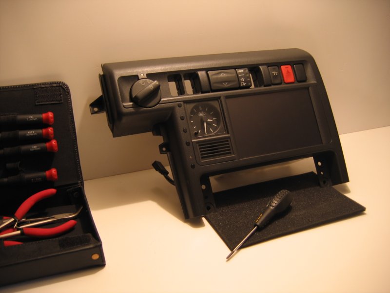

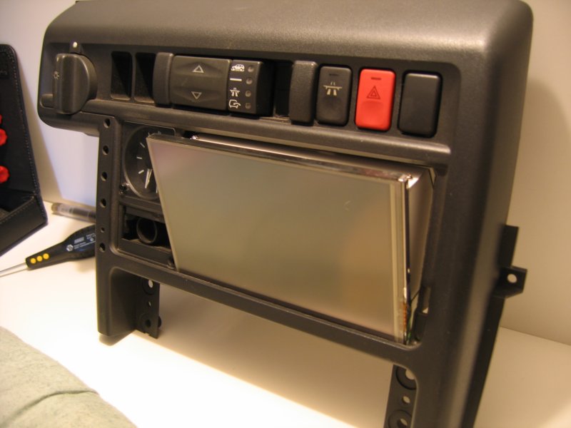

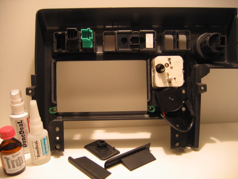

Подготовка панели под установку монитора. Особой сложности нет – обычный инструмент, осторожность и внимательность. Материал панели ABC, хорошо обрабатывается и клеится. Совпадение плоскости матрицы с плоскостью часов, а так же соосность отверстий для кнопок панели управления обеспечены применением специально изготовленных оправок. Короче, убираем все лишнее. Но не выбрасываем – из отходов изготавливается ряд финишных элементов.
С тыльной стороны панели вклеиваются четыре элемента:
- упор для верхней части матрицы;
- установочные направляющие;
- ограничители поворота скоб крепления;
- опорная планка панели кнопок управления.
Для лицевой части панели изготавливается три элемента:
- левая заглушка;
- правая заглушка;
- панелька для датчика температуры в салоне.

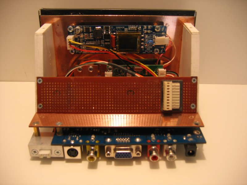

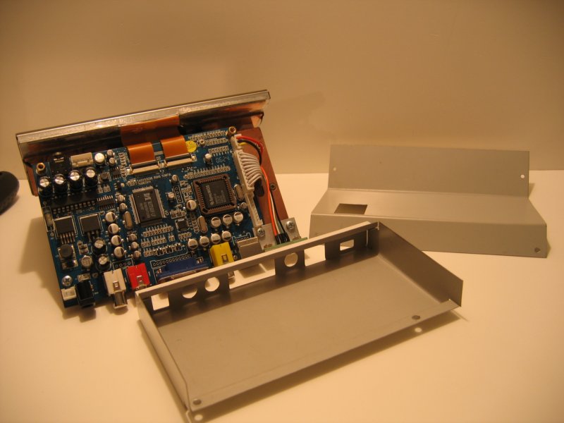

Конструкция, для монтажа контроллеров и инвертора, выполнена из фольгированного стеклотекстолита 1.5 мм. Матрица установлена на двухсторонний скотч.
Дополнительно изготовлено два разъема - USB (тач) и шлейфа панели кнопок управления.
Корпус монитора изготовлен из листовой оцинкованной и окрашенной стали 0.6 мм.
Важный момент. Конструкция монитора и его крепления обеспечивают монтаж с лицевой части, без разборки панели! Не для пионеров – они такие машины обходят.
Для себя. Панель разбирается не просто, а быстрый доступ к элементам монитора обеспечен.
Конструкция разъемов VGA, RCA, Audio, USB и питания обеспечивают удобную укладку кабелей и их присоединение.
Этап закончен. Вот как выглядит монитор в панели.
Продолжение следует. В следующей части – системный блок.

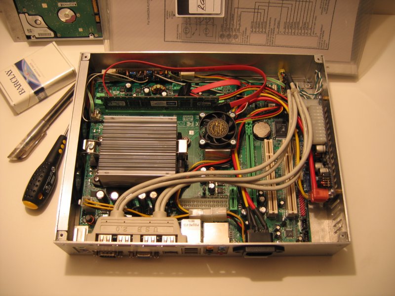

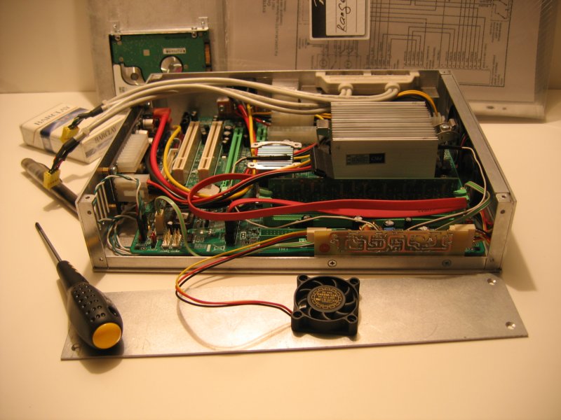

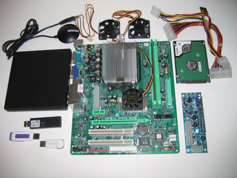

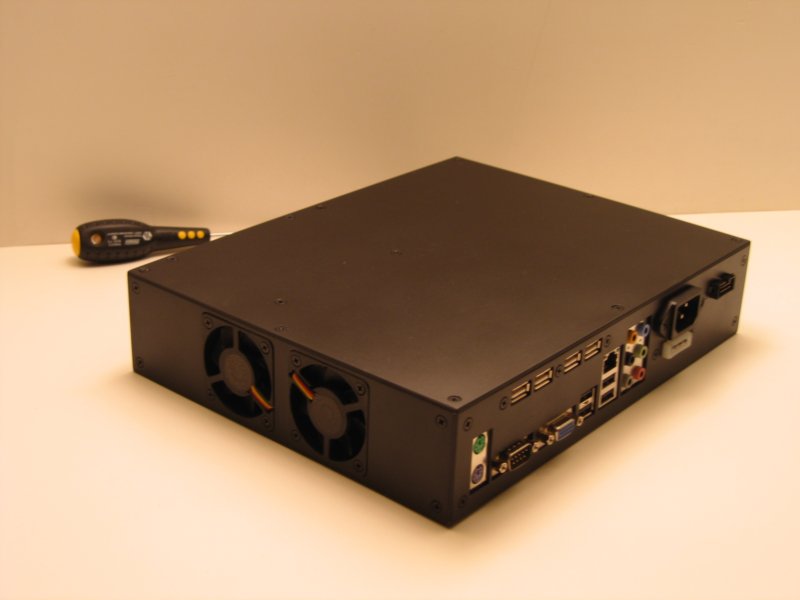

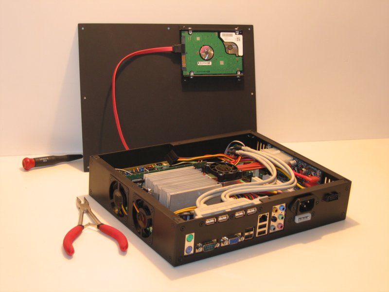

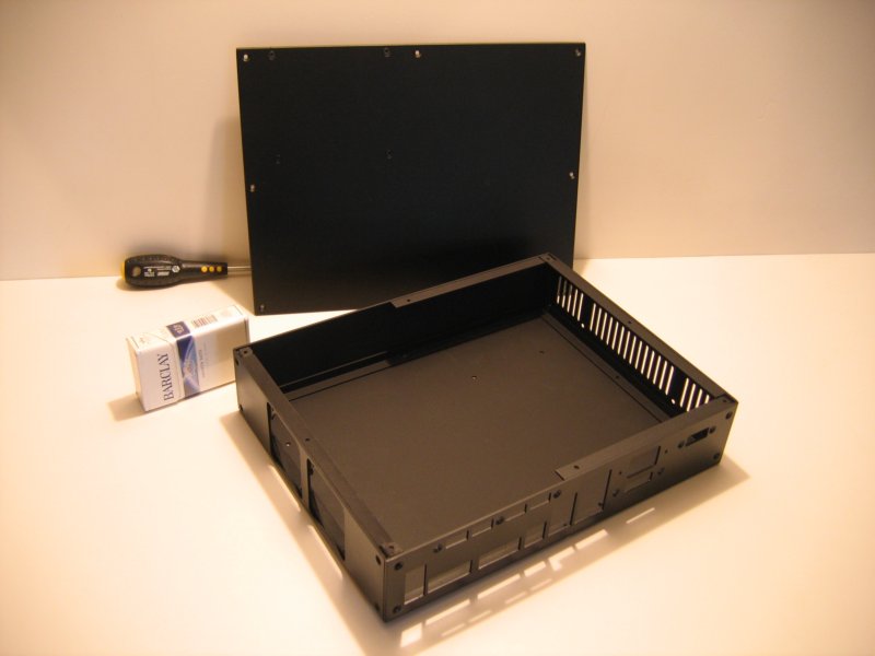

Продолжение отчета. Часть – системный блок. Основные комплектующие:
MB Biostar NF61VM-AM2(nF6100) AMD Athlon 62 X2 EE 3600+ Kingston 512Mb PC2-6400(800Mhz) HDD
Seagete 100 Gb 5400 8 Mb 2,5" + E10000 + Sony Nec DVD/CD Rewritable Drive AD-7630A+ Bluetoth EDR USB BT007SX + BU353
Выбор комплектации осуществлялся исходя из решаемых PcCar задач и, конечно, определился их наличием в торговой сети. В выборе MB существенную роль играли ограничения по расположению разъемов и CPU – уже было определено место установки PC, подводка кабелей, системы вентиляции. Из того, что хотелось, но не удалось – камень серии ADD, да пожертвовал дополнительным видеовыходом в пользу физического COM порта.

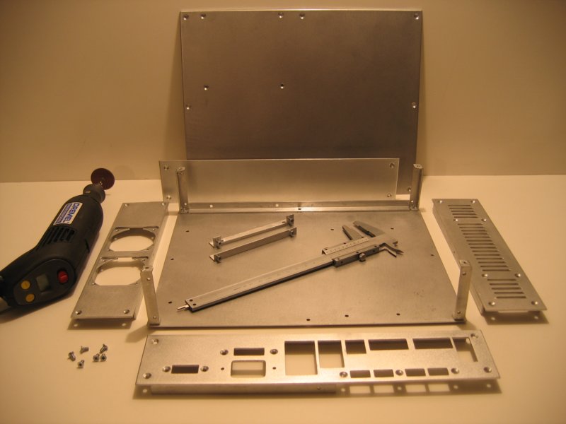

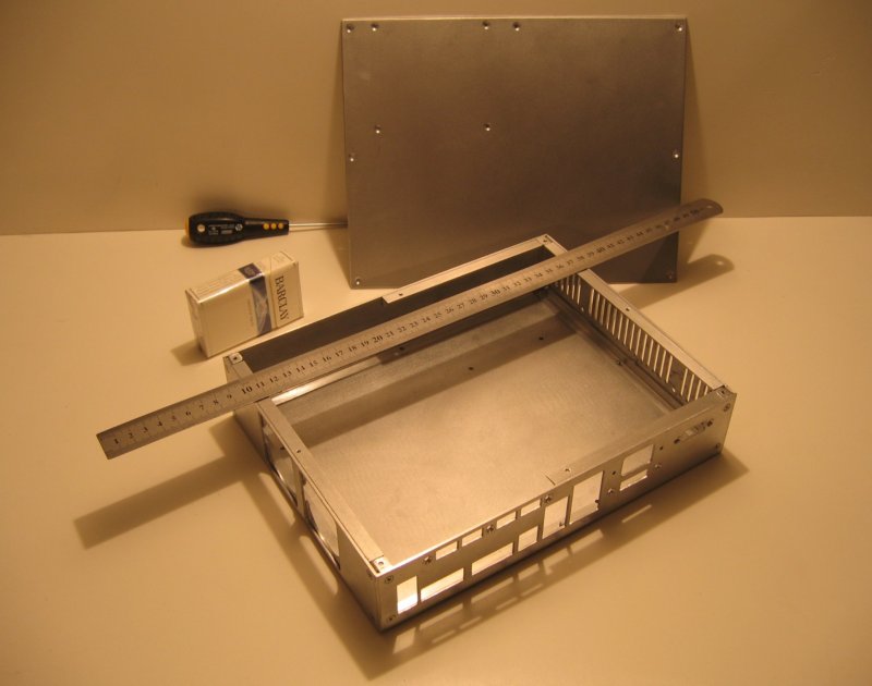

Изготавливаем корпус. При изготовлении учтены факторы:
- расположения системного блока (наличие источников помех);
- ограничения по габаритам;
- требования к прочности;
- удобства обслуживания.
Важный момент. Из области термодинамики – расчет системы вентиляции.
Далее дело техники. Выбираем материал – в быту зовется дюраль, 2 мм. Пилим, сверлим.
Собираем корпус. Размеры 58х210х278.
Вставляем начинку. В этом виде системный блок был подвергнут стендовым испытаниям, а в последствии и полевым – в течение 3-х месяцев юзался в различных машинах, использовался для отладки других проектов.
Важный момент – загрузка CPU в режиме – воспроизведение 2-х фильмов (HDD+DVD) + GPRS +
GPS (PC Navigator 6) + камера (видео захват) + куча диагностических утил. не превышает 43%.
Конечно, CPU при термодинамических испытаниях грузился на 100%. Но в реальной эксплуатации таких задачек пока не наблюдается. Энергопотребление – штатное – 2.6А, нагрузка (HDD+DVD) – 3.6А, спящий режим – 200мА.

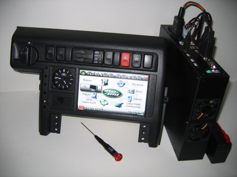

Испытания закончены. Красим корпус:
Окончательная сборка системного блока
Вот и все, этап закончен.
Последнее включение перед установкой.
Продолжение следует – установка.
