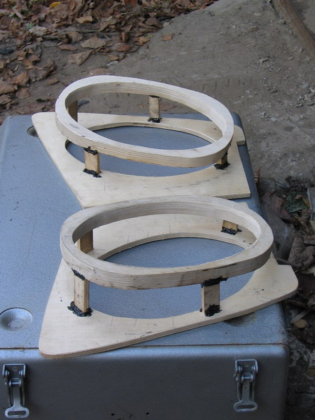

В плане того как делать проблем нет , я вот такие штуки делаю!
Все неопходимое для изготовления подиумов есть, думаю делать их полностью из мдф.
Посмотрел несколько дверей и обратил внимание на то что подиум закреплён на обшивку , разве это правильно, ведь логичней было бы крепить его к железу двери! Или я неправ!

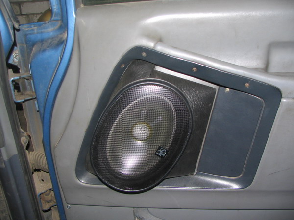

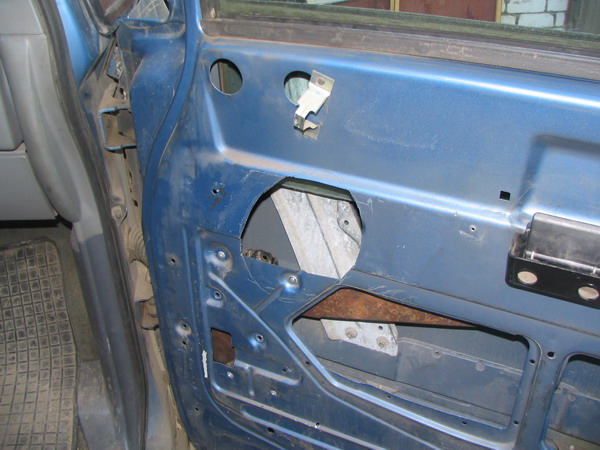

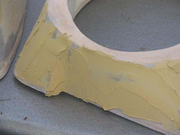

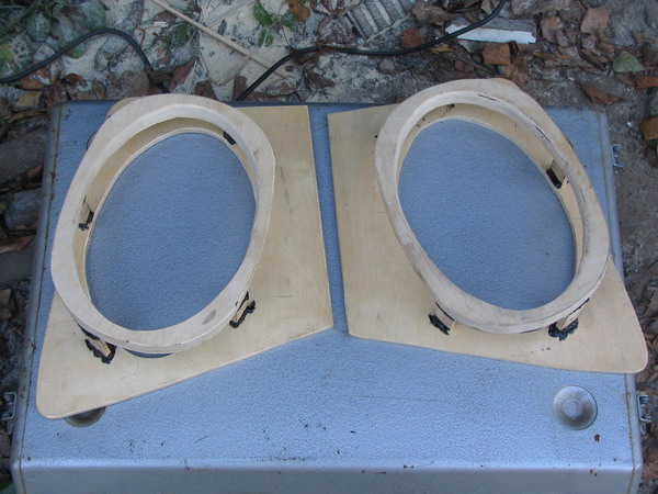

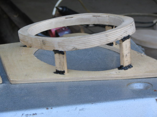

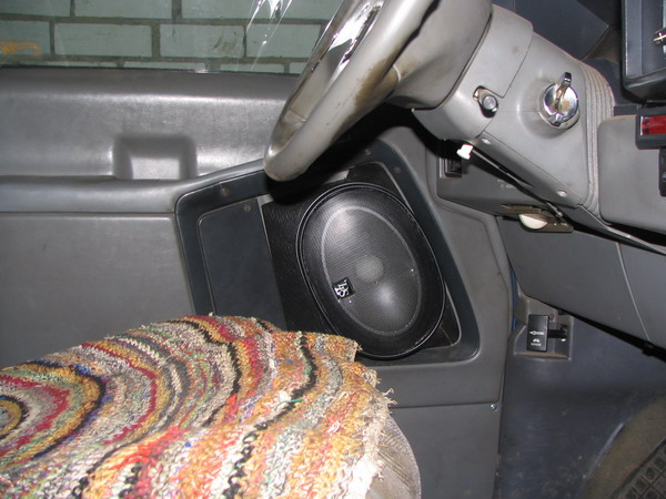

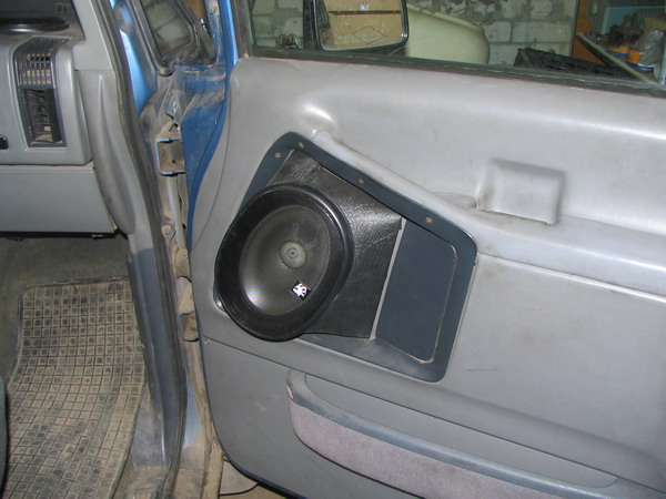

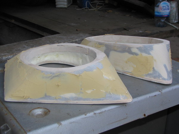

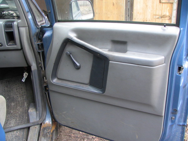

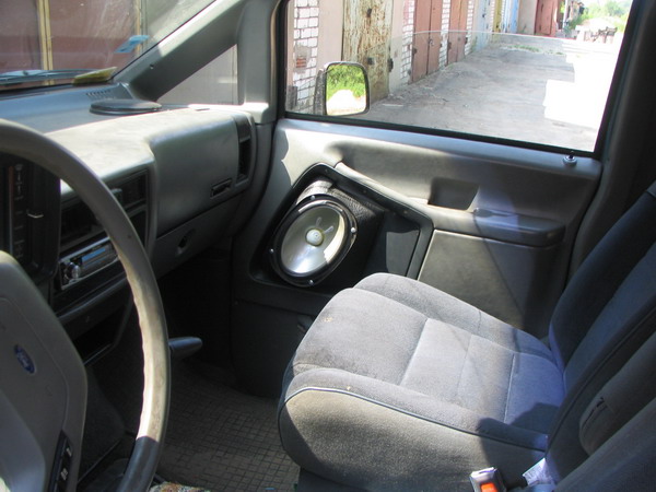

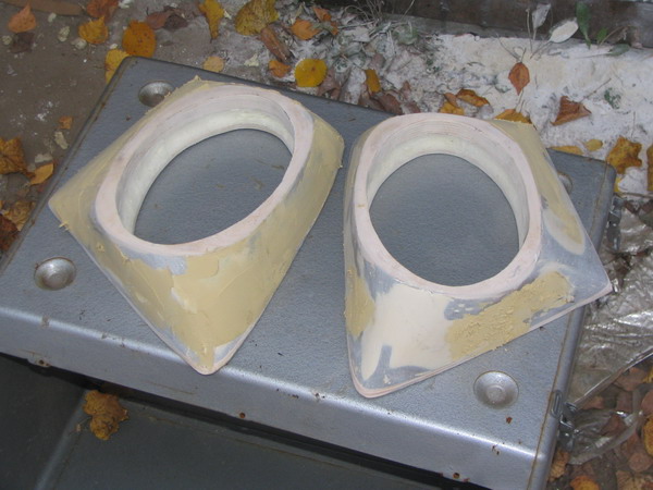

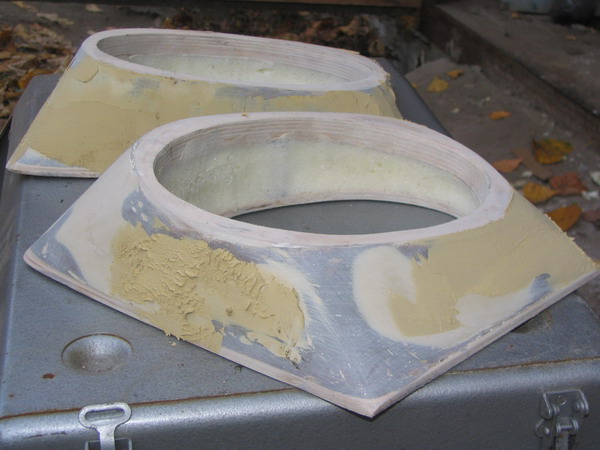

Сообщение от mebitek Посмотреть сообщение
Спасибо за камасутру!

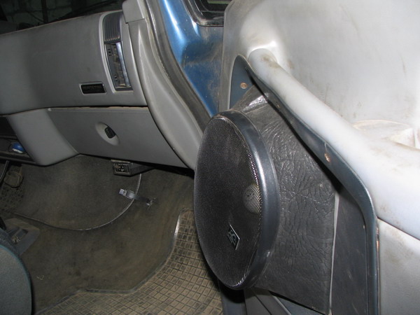

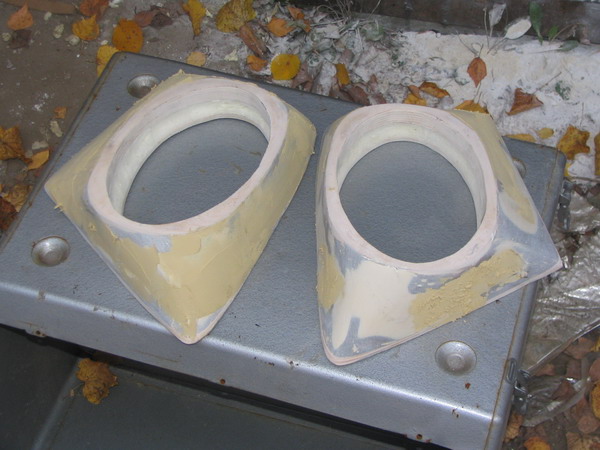

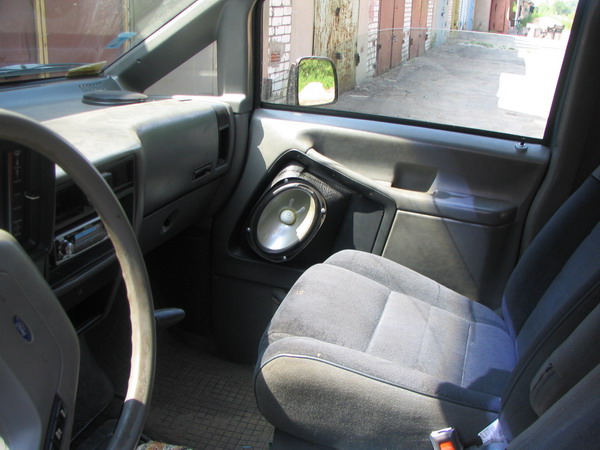

прав))) в обяз к железу и не забыть шумку сделать))
нарыл вот несколько фоток по своим подиумам (там без шумки тока фоты)
http://photofile.ru/users/kovax/2772909/
