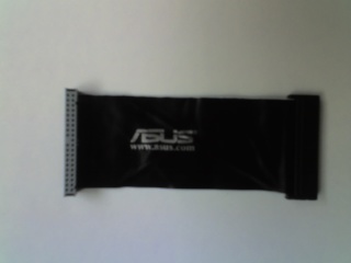

Укоротил шлейф для харда, т.е. отрезал ту часть которая длиннее.. Теперь работает только в режиме ДМА 33. А теперь вопрос: как работает Cable select. Какие различия в соединениии кабеля с крайним и среднем разъемами, может нада гденить замкнуть-разомкнуть выводы?

такая же хрень была. оказалось что при отрезании замкнул несколько контактов, посмотри на срез вблизи

у меня отрезат точно также, проблем ни каких нет
