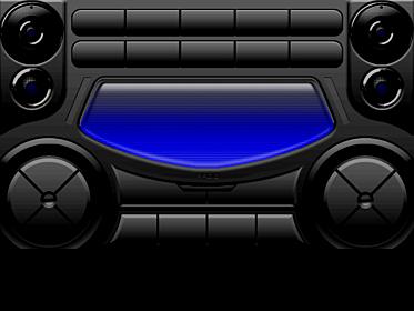

вопросик а как ты infill стайшон доработал поделись как подправить его скины...:
Хоть вопрос не мне, даю свой способ, правится легко, с помощью программки Restorator
Открываешь нужный *. DLL, в фотошопе правишь BMP, втыкаешь обратно, вуаля
