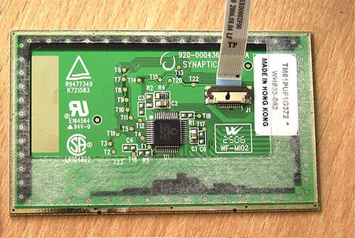

Подскажите как подключить TOUCHPAD ?
SYNAPTICS от ноутбука ACER 5100
Поиск в инете не дал результатов

У меня от этой платы шлейф идет к плате кнопок тача, а от него шлейф на мать - 4рех дорожковый, как я понял 1+5в, 2 -5в, 3 дата, 4 time подключаю к пс/2 указатель мыши появляется но не двигается..

Когда мне попался тач - я разбирался вслепую. Землю и питание видно сразу, а остальных 2 провода - подключал наобум (не было даташита на микросхему тачпада). 1-й раз не прокатило, поменял местами CLK и DATA - всё заработало.
