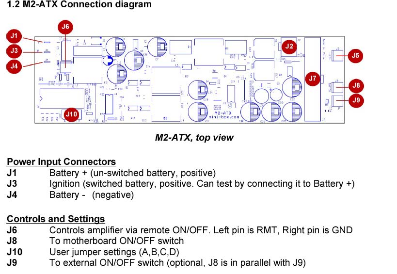

Как подключить к M2-ATX входные провода, чтобы не перепутать местами?
Не инструкции ни чего нет. И на плате не понятно какой к массе, а какой к замку зажигания.
Заранее спасибо!

http://www.mini-box.com/M2-ATX-160w-...=8&category=13
http://resources.mini-box.com/online...anual-engl.pdf - вторая страница!

Там, чтоб скачать эту инструкцию надо сначала скачать адоб программу, для просмотра этой инструкции. Я я ее скачал, установил не открывается инструкция. Помогите скачать или как?

Сообщение от Жэка Посмотреть сообщение
а не пробывал скачать файл не открывая его? через "сохранить как" например.. а потом уже пытать тело

сделал скриншот с пдфки

Сообщение от Мастер Посмотреть сообщение
Большое спасибо!
